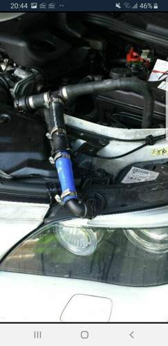

Es sitzt im Getriebewärmetauscher. Der Wechsel ist nicht ohne und nicht so kostengünstig wie die anderen beiden. Es gibt aber Thermostate die man in ein rohr einbauen kann. Aber ob das nötig ist, musst du erstmal durch abklemmen herausfinden ob es dieses oder jenes Thermostat ist. Am besten man verlegt dein Thema zu dem anderen. Ist ja da bereits alles besprochen.

Ich werde heute auf dem Heimweg mal den Schlauch zum gwt abklemmen und dann schauen was die Temperatur macht
