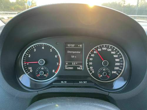

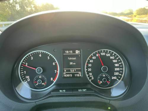

Neulich habe ich das auch mit meinem 1.2 TSI und 105 PS.
Die Bilder entstanden nach dem Tausch von Sensor+Thermostat+Kühlflüssigkeit.
Keine Veränderung, es nervt und tut dem Motor auch nicht gut. Wir werden jetzt mit dem original Thermostat probieren, Kostenpunkt 150 €.

So, der Thermostat war bei mir "schuld".
Beim 1.2 TSI nur auf Originalteil tauschen, den Preis habe ich falsch angegeben, ca. 300 EUR + Kühlflüssigkeit.
Und siehe da, Motor wird nach ca. 5-7 Minuten warm.
Schönes Experiment war das :)
