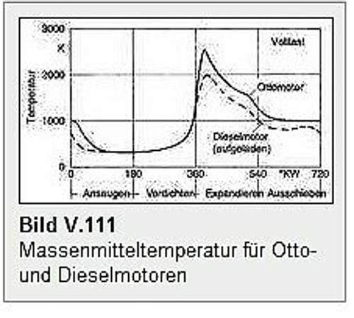

Der Siedepunkt von Wasser liegt bei normalem atmosphärischen druck (1 Bar) bei 100° C.
Jetzt haben wir aber schon eine Motorbetriebstemperatur von 80-90 Grad
Jetzt haben wir aber weitaus höhere Verbrennungstemperaturen (siehe Schaubild)
Dies bedeutet, daß ohne Vorkehrung das Kühlwasser bei atmosphärischem Druck um dem Brennraum im Zylinderkopf ständig kochen würde.
Dampfblasen kühlen allerdings nicht.
Aus diesem Grunde ist der Vordruck von ca. 1 bar im Kühlsystem, womit bei normaler Motortemperatur kein Kühlwasser kocht.
Undichtigkeiten und fehlende Kühlflüssigkeiten, also Druckverlust schaden somit dem Motor und im Besonderen der Zylinderkopfdichtung nebst allen Kummidichtungen.
