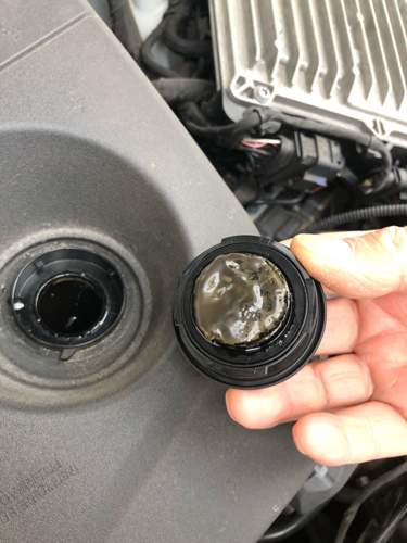

Ich spreche dieses Thema nochmal an. Ich habe einen 3,0 TDI mit 218 PS, MJ 16. Zur Zeit bin ich ca. 75Tkm, die letzte Inspektion war vor etwa 15 Tkm (7 Monate her). Die Warnmeldung wegen Kühlmittel nachfüllen hatte ich vor einer Woche gehabt. Etwa 1 Liter wurde nachgefüllt. In der Werkstatt wurde in den Motorraum geguckt, es war alles trocken. Die Werkstatt begründet den Verlust damit, dass es sich um einen Marderbiss handeln könnte. Nächste Woche habe ich einen Werkstattermin. Seither bin ich etwa 1000 km gefahren, die Meldung kam nicht wieder. Wäre es eine Marderbiss gewesen, da hätte ich nach 1000 km Verlust gehabt. Es ist alles trocken im Motorraum, wo liegt dann der Fehler. Hat jemand ein solches Problem gehabt?
Naja, im schlimmsten Fall ist wohl die Kopfdichtung kaputt und Wasser vermischt sich mit Öl?
Ja. Man könnte mal den Öleinfülldeckel abnehmen und schauen, ob das Öl weißlich aussieht.

@vip-klaus schrieb am 27. Januar 2019 um 16:44:00 Uhr:
Das habe ich zwar noch nicht gemacht, aber nachdem KM-Flüssigkeit aufgefüllt wurden ist, fiel der Motorölstand mehre Striche zurück.
Dafür ist nach 1000 km kein weiterer KM- Verlust festzustellen.
Ic
@Samoudi schrieb am 31. Januar 2019 um 07:18:02 Uhr:
Ich nehme es zurück, die App zeigt jetzt den Ölstand richtig an.
