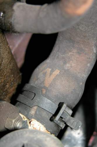

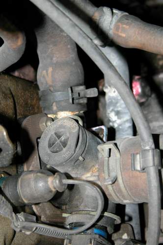

So: Uebeltaeter gefunden. Bilder sind im Anhang. Es ist ein Schlauch, der von diesem "Kreuzsteuck" (ist das das Thermostatgehäuse?) zur spritzwand geht. Muss ich den Schlauch tauschen, oder kann es nur eine ermuedete Schelle sein? Kann ich das selber machen? Muss das Kuehlsystem vorher entleert werden, oder kann ich einfach das rauslaufen lassen, was kommt, und dann den fehlenden Ihnalt nachfuellen und entlueften?

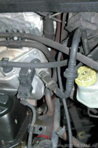

und hier noch ein Bild den ganzen Schlauches, hab mal mit rot den Verlauf markiert, dass man es besser erkennen kann. Es ist alles links vom Motorblock (wenn man in Fahrtrichtung schaut, rechts wenn man vor dem Mort steht)

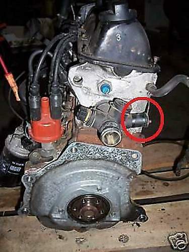

hab noch ein Bild eines gleichen ausgebauten motors gefunden. Den Schlauch den ich meine ist an dem markierten Teil angeflanscht.

Kleines Update. war eben bei meinem Mechaniker, der meinte er kenne das Problem von anderen Golfs, es sei das Thermostasgehaeuse und nicht so sehr der Schlauch, den koenne man meistens retten. Da das Thermostat auch nicht mehr ok ist, lasse ich ihn einfach wechseln, dann sollten zwei Probleme auf einmal geloest werden.

bloß zur info, das ist nicht das thermostatgehäuse. dort steckt lediglich der temperaturfühler drin. das thermostat sitzt beim aft direkt an der wasserpumpe, welche über den keilrippenriemen angetrieben wird.
Hallo, das ist ein interessanter Hinweis, dachte es sei das Thermostatgehäuse. Meinst du dass dieses Teil mit dem Temperaturfuehler undicht sein kann, oder ist es doch der Schlauch, bzw die Schelle?
ehrlich gesagt würde ich alle 3 teile erneuern. ich hatte das selbe problem und zwar direkt am thermostatgehäuse. habe zuerst das gehäuse gewechselt -> 2 wochen später wieder undicht. dann haben ich den schlauch gewechslet und seit dem isses dicht. also an den 10 euro mehr sollte es nicht scheitern. zumal jedes mal das system befüllt und entlüftet werden muss. achso und mach die schelle am wärmetauscher auch gleich neu, also insgesamt 2xSchelle, schlauch und gehäuse.
Hallo, ich habe Deinem Ratschlag gefolgt, und alles getauscht. speziell das Gehäuse war ne Fummelei bis das vom Block los war, da ist echt wenig Platz um an die Schrauben ran zu kommen, trotzdem ich alle Stecker und Kable entfernt hatte. Die Zuendspule hab ich auch abgemacht, um besser an die Schelle am Waermetauscher ran zu kommen. Bis jetzt scheint alles Dicht zu sein, hatte befuerchtet dass die Dichtung vom Gehäuse zum Block Probleme machen konnte, die hatte ich nicht neu und musste die alte weiterverwenden. Den Temperaturfuehler habe ich auch ausgetuscht. Hab etwa 3 Liter Kuehlmittel (halb G12++, halb Wasser) nachgefuellt, und laufen lassen bis es geblubbert hat. Denke mal dass da schon Luft drin ist, die lasse ich dann immer wieder ab, und halte den Stand im Auge.
