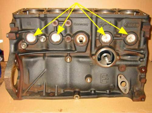

Es könnte ein Froststopfen undicht sein.
Da du ja erst nach ein paar tausenden km etwas nachfüllen musst.
Aber wie meine Vorredner schon sagten, einfach mal abdrücken vlt stellt sich ja etwas anderes raus.
Themenstarteram 7. März 2018 um 21:10
Wo finde ich denn diese Froststopfen?
Diese sind normalerweise links und rechts am Motor angebracht, leider kann ich dir nicht sagen wo genau.
Du wirst aber sicher eine Hebebühne oder Grube brauchen.
Das tauschen an sich ist nicht schwer aber es kann vlt sein das der Turbo,Starter..... drüber gebaut sind und Du da schwer rankommst.
Bei denen kann es sein das die einen Haarriss haben und im kalten Zustand leicht (wirklich gaaannnz leicht) Frostschutz austritt.
Im warmen Zustand aber wieder dicht ist, da sich das Metall ausdehnt und so wieder abdichten würde.
Könnte erklären Warum Du nach 3-5.000 km erst was nachfüllen musst.
Sowas hab ich zwar erst einmal gehabt aber das ist etwas wo man ein bisschen Zeit für die Fehlerdiagnose benötigt.
Hier noch ein Foto wie die aussehen.

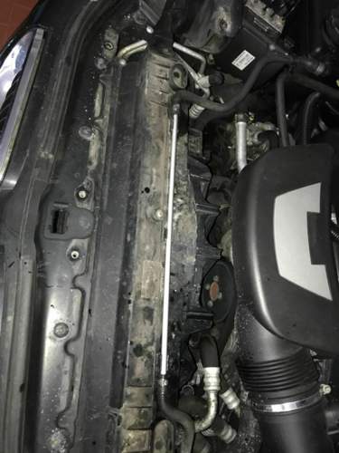

Vor kurzem hatte ich das gleiche Problem bei meinem N60 550i.
Gerade als ich mich in Richtung klassisches Wasserrohr orientiert hatte, hat mein Schrauber das Leck gefunden. Ein Kunststoffrohr, das auf dem Kühler unter der Abdeckung war.
Hat auch nur ganz langsam geleckt, auf dem Bild war zusätzlich Druckluft drauf, davor ist es vermutlich immer nur verdunstet. Wurde durch selbst gemachtes Alurohr ersetzt.
Ich weiß nur nicht, ob Dein M57 so ein Rohr auch hat.
Img-20180228-wa0003
Img-20180228-wa0005
