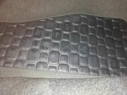

Bei der vom TE genannten Menge an Frostschutzmittel kann ich mir kaum vorstellen, dass der Motor wirklich eingefroren war. Ich denke eher, dass eine Dichtung nachgegeben hat. Da fallen mir auch sofort die O-Ringe der Heizung ein.
Ist es unter dem Teppich bei der Fahrgestellnummer trocken?

Wo genau soll ich da schauen mit dem Teppich?
Auf der Beifahrerseite die kleine Abdeckung zur Fahrgestellnummer hochklappen, von da aus unter den Teppich fühlen.
