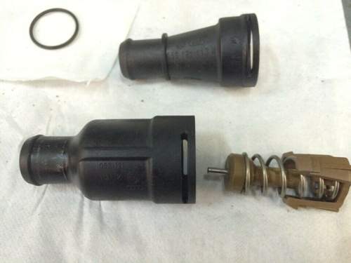

Hallo liebe Community
mein Dicker hält keine Wassertemperatur. Im Stand oder bei langsamen Fahrten wird er ganz zögernd warm sprich knapp 90°C. Sobald ich etwas zügiger mit ca 100kmh unterwegs bin fällt die Kühlwassertemperatur auf 70°C .
Thermostat wurde bereits gewechselt.
Uns ist nun aufgefallen, wenn ich die Haube auf mache, laufen beide Lüfter trotz 70°C und ausgeschalteter Klima. Mache ich die Zündung aus und Starte den Motor wieder, laufen die Lüfter nicht mehr und erreicht wieder seine 90°C bis ich eben wieder losfahre.
Fehlerspeicher wurde bereits ausgelesen, sodass man das G62er Problem ausschließen kann, da sonst ja (Massekurzschluß, teilweise sporadisch unplausible Werte) als Fehler angezeigt werden müsste.
Lüftersteuergerät kann ich mir irgendwie nicht vorstellen da sonst ja nur ein Lüfter laufen dürfte oder?
Hatte schon jemand mal das Problem oder könnte mir dort weiterhelfen?
Vielen Dank schon einmal

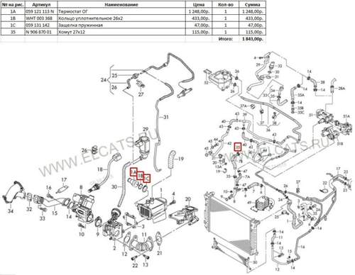

Also habe denke ich deinen fehler gefunden.
Du hast MKB: Casa das ich nicht gleich bemerkt.
das habe ich jetz rausgelesen.
Du hast noch einen 2. Thermostaten. Der für Abgasrückführung
366d69as-960
Thermostasplatz
Thermostat
