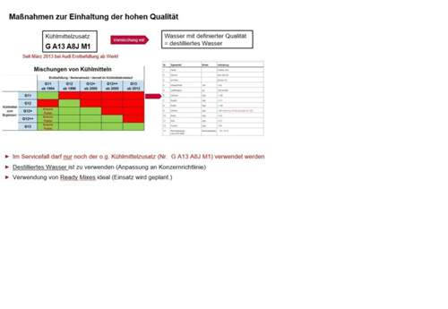

Folgende Frostschutzprodukte wurden in angegebenen Zeitrahmen verfüllt:
VW Bezeichnung -> VW Norm -> Farbe -> Eigenschaft / Mischbarkeit -> BASF Norm
Nicht mehr zu benutzen
VW G11 bis 1996 -> Norm TL-VW 774C - grün - (für Stahlkühler) nicht mischbar - Glysantin G48
VW G12 bis 2000 -> Norm TL VW 774D - rot - (Alukühler) nicht mischbar
Ab hier für alle einschränkungslos nutz- / mischbar
VW G12+ bis 2008-> Norm TL VW 774F - rotviolett - (für beide Arten Kühler) mischbar mit G11 & G12 - Glysantin G30
VW G12++ bis 2012 -> Norm TL VW 774G - rotviolett - (erweiteter Korrosionsschutz) mischbar mit G11/G12 & G12+) - Glysantin G40
VW G13 seit 2012-> Norm TL VW 774J - pink - (basierend auf G12++ mit erweiterten Additiven für bessere Kälte-/Wärmestabilität & besserer Korrosionsschutz) mischbar mit G11/G12/G12+ & G12++) - Glysantin GG40(Achtung es sind Probleme mit Verstopfungen der Wärmetauscher bekannt(z.B. EA288 Reihe))
VW G12 EVO seit 2019 -> Norm TL VW 774L - pink - mischbar mit G11/G12/G12+/G12++/G13 - Glysantin G65
(VW Hinweis: zum Mischen ausschließlich destilliertes Wasser verwenden)

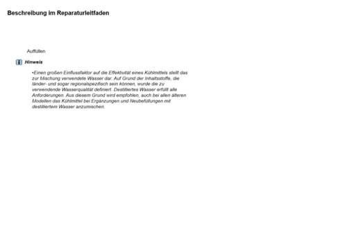

Und zwar das wichtigste, ich kenne dies nicht anders: never ever normales Leitungswasser nehmen, den das ist Kalkhaltig!
Immer nur destilliertes (entkalktes) Wasser nehmen. Nur wenn man sein Kühlsystem nicht pflegt, dann rösten die Leitungen von innen und dann haste braune Brüche und irgendwann tropft es irgendwo raus wegen Durchrostung!
Im Netz steht aber auch viel "Contra Destilliertes Wasser" für den Kühlkreislauf.
z.b. dieser Beitrag/Thread, usw.
Kühlsystem reinigt man IMHO anders: System entleeren, etwas spülen, dann mit purem Leitungswasser füllen und zwei-drei aufgelöste Spülmaschinentabs oder Kühlsystemreiniger einfüllen, gründlich Warmfahren, ablassen, spülen, wieder Wasser rein, warmfahren, ablassen, spülen, und am Ende mit G12+/G12++/G13 auffüllen. G12 hat da nichts mehr verloren - das macht in Kombination mit altem G11 auch eine rostbraune, korrosive Kühlplörre.
