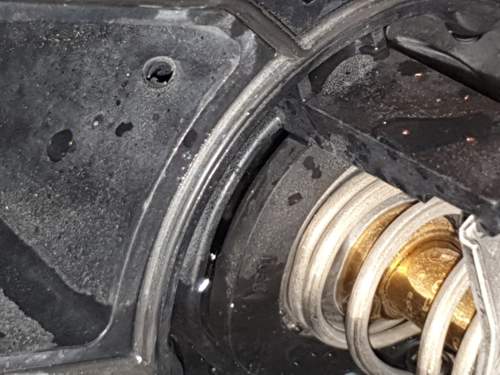

Guten Abend,
es handelt sich um einen E46 320ci Bj: 2001 Motor: M54B22 170 PS
Kühler Mahle/Behr ca. 2 Jahre alt
Thermostat (Neu) Mahle/Behr
Wasserpumpe Mahle wenige Monate alt (läuft ohne Wiederstand und das Flügelrad ist intakt)
Ausgleichsbehälter Febi wenige Monate alt (nichts auffälliges zu sehen)
Kühlerdeckel 1,4 Bar
Ich hatte folgendes Problem:
Alles lief problemlos, doch plötzlich baute das Kühlsystem zu viel Druck auf und es trat Wasser am Deckel sowie an der Verbindung Ausgleichsbehälter und dem Halter (kleiner Anschluss ohne Klammer) aus.
Für mich war der Übertäter schnell gefunden, das alte Thermostat war schon recht mitgenommen, wurde also gegen ein Neues s.o. getauscht.
Ordentlich entlüftet, Heizung, E-Lüfter etc. funktionerte, so weit so gut.
Das Problem besteht leider weiterhin ...
Jetzt ist mir allerdings folgendes aufgefallen:
Bei 97 Grad (Ablesung vom Geheimmenü und OBD App) drückte sich Kühlwasser am o.g. Anschluss raus aber nicht am Deckel !
Der Schlauch oben (vom Thermostat zum AGB war sehr heiß und stramm, der Kühlwasserschlauch (Ablaufseite) da wo der Sensor für den Lüfter ist, war lediglich etwas mehr als Lauwarm.
Kein Kühlerdurchfluss, also Kühler raus und durchgespült, Wasser geht problemlos durch, also OK.
Das neue Thermostat raus und das Heizelement auf Widerstand gemessen, alles gut 16 Ohm,
dann das Thermostat in kochendes Wasser gehängt, öffnet sich .... allerdings nur so ca. 2-3 mm,
keine Ahnung ob das reicht (siehe Foto) aber es öffnet.
Jetzt habe ich die Vermutung das eventuell das Heizelement nicht richtig angesteuert wird und das Thermostat erst gar nicht öffnen kann ?!?
Woher kommt das Signal bzw. zu welchem Zeitpunkt kommt das Signal (Temperaturabhängig?)
so dass man da etwas messen könnte.
Für meine Logik öffnet das Thermostat nicht oder nicht richtig ...
Für wertvolle Tipps wäre ich sehr dankbar
(Vielleicht hatte dieses Problem ja schon jemand)
Liebe Grüße
Geöffneter Zustand bei 100 Grad

Ohne es genau zu wissen, aber die Elektronik im Kennfeldthermostat ist ja dazu da um die Temperatur bei Warmen Motor mehre Grad rauf und runter zu regeln, je nach Lastzustand um die Abgas Werte zu verbessern.
Wenn die Elektronik defekt ist dann steht das im Fehlerspeicher, der Fahrer merkt es aber nicht denn die Nadel im Kombiinstrument bleibt trotzdem auf 90 Grad kleben.
Von daher glaube ich persönlich nicht, daß ein Defekt an der Elektronik dein Problem verursachen würde.
Allerdings hat man hier immer wieder von Problemen mit Zubehör Thermostaten gehört und die Lösung war dann das Originale BMW Thermostat.

Themenstarteram 11. Mai 2022 um 9:41
Hey,
Danke erstmal für die Antworten,
ja das mit den Aftermarket Thermostaten hab ich gestern auch schon gelesen, ich habe aus diesem Grund heute Morgen wieder alles zusammengebaut und das Thermostat rausgenommen, sodas nur noch der große Kreislauf in Betrieb ist.
Jetzt werde ich das mal eine paar Tage testen, wenn sich dann kein Überdruck mehr im System aufbaut, dann weiß ich wenigstens, dass es tatsächlich das Aftermarket Thermostat war.
Und falls doch, werd ich mal einen CO-Test machen lassen, ob mit der ZDK alles gut ist.
@schweps2
Theoretisch könntest du Recht haben, wie gesagt ist er AGB allerdings optisch tadellos, selbst bei einem originalem BMW AGB würde bei Überdruck im System wohl ebenfalls der besagte O-Ring nachgeben, da dieser nur eingesteckt und nicht gesichert ist, was ich ohnehin schon von der Konstrukrionsseite eigenartig finde.
Ich habe die Teile auch nur erwähnt um Euch einen Überblick zu verschaffen.

Im Thermostat sitzt eine „Heizpatrone“ welche das Thermostat früher öffnen lässt und durch das motorsteuergerät geregelt wird.
Ansonsten ist dort keine Elektrik verbaut :)
Themenstarteram 11. Mai 2022 um 10:29
Das ist schon klar, wie bereits erwähnt ....
Mir geht es halt darum wie diese Heizpatrone geregelt wird bzw. angesteuert wird.
Und ob es richtig ist, dass das Thermostat nur 2-3 mm öffnet, denn ich bin der Meinung das müsste komplett aufgehen.

Themenstarteram 15. Mai 2022 um 8:21
Moin,
sooo nach sehr vielem probieren und testen habe ich wohl die Ursache gefunden.
Ich schraube schon recht lange an Autos und spreche mir auch eine gewisse Erfahrungs zu und hatte das erstemal ein Problem mit dem Kühlsystem von meinem E46, alles andere ist ja keine Raketentechnik, aber dass Kühlsystem des Fahrzeugs ist schon echt crazy, wenn auch recht einfach aufgebaut, aber mit dem sehr tief sitzenden AGB und der Kompaktheit des selbigen, ist schon heftig.
Ich bin mit Thermostat und ohne Thermostat gefahren, habe dabei das Kühlsystem sehr genau beobachtet.
Es liegt definitiv nicht am Thermostat, auch wenn es nur diese 2-3 mm öffnet, scheint das völlig normal zu sein, denn unter alle Umständen wird das Fahrzeug nie zu heiß und regelelt auch wunderbar die Temperatur, so wie es soll.
Während der Motor läuft (im Stand oder Fahrt) besteht absolut kein Kühlwasserverlust (dynamischer Druck)
Erst wenn das Fahrzeug bei Betriebstemperatur abgestellt wird tropft oder läuft an der Verbindung zwischen Ausgleichsbehälter und Montageplatte Kühlwasser aus.
Der kleinere der beiden O-Ringe ist konstruktionsbedingt ja einer höheren Belastung ausgesetzt, da dieser nicht seperat gesichert ist und kann wohl auf dauer den statischen Druck nicht ab.
Kurzum die O-Ringe sind platt
Da es diese laut ETK nicht einzeln gibt, allerdings es lediglich daran liegt meine Frage an die Community
Hat jemand diese O-Ringe schonmal separat bestellt und getauscht ?
Ich habe echt lange gesucht, allerdings nichts vertrauenswürdiges gefunden, die 2 Verkäufer in der Bucht, naja ich weiß nicht.
Allerdings finde ich auch keinerlei Größenangaben der benötigten O-Ringe.
Kennt jemand die genaue Abmessung der O-Ringe, sodass man diese im Fachhandel bestellen kann?
Bestell bitte keine Ringe separat irgendwo, denn die sind meist aus NBR Material aber BMW verwendet hier EPDM. Der Werkstoff ist teurer und aufwendiger hält aber Druck und Temperatur besser stand als NBR (das ist wiederrum deutlich günstiger).
