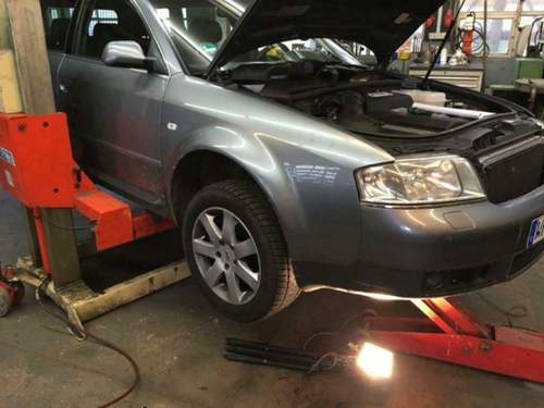

Hallo zusammen, ich brauche mal dringend eure Hilfe! Ich bin letzte Woche von S8 auf S6 umgestiegen, bin auch voll zufrieden mit dem Auto, aber jetzt hab ich ein ziemliches Problem:
Gestern abend war ich unterwegs, alles in Ordnung, heute morgen sagt er mir dass der Kühlmittelstand zu niedrig ist, ich schaue nach und das Zeug steht 5cm unter Minimum!!! Unterm Auto ist nix zu sehen, wenn was ausläuft würde man das sehen, da der Unterbodenschutz nicht dran ist. Die Abgase waren auch nicht weiß (also Zylinderkopfdichtung).
Was zum Teufel kann das denn sein? Habt ihr Erfahrungen mit diesem Problem?

Update: nachdem ich eine Woche gefahren bin ist wieder 1cm Kühlwasser verschwunden. Hab den Motor vor 2 Tagen von unten inspiziert, da war alles trocken, bis auf den Klimakompressor, da ist die Zuleitung etwas ölig, aber das dürfte vond er darüber sitzenden Servopumpe kommen. Jedenfalls keine Kühlwasser, auch keine getrockneten Rückstande davon. Das gibts doch nicht, wohin verschwindet das Zeug? Kann man von unten nen Blick auf die Leitungen zum Ölkühler werfen? Ich hab zwar ein Servicebuch für den S6, da ist der V8 aber nur schematisch dargestellt.

wie genau hast du den unten inspiziert, auf einer Bühne? Denn bei meinem, (ist nur ein 6ender), verliert er auch Kühlflüssigkeit. Habe auch die Stelle gefunden und zwar sind am Verdampfer Schläuche porös geworden. Da bei dir das Unterbodenblech fehlt und ich vermute mal, dass dein Auto draußen steht, ist es auch kaum sichbar wo es her kommen kann. Da meiner in der Garage untergebracht ist und ein Unterbodenschutz vorhanden ist, konnte ich die Leckage entdecken.
Also kontrollier vorsichtshalber alle möglichen Leitungen (am besten auf einer Hebebühne).
Wenn kein Leck auffindbar ist, dann wirds wohl so sein das es doch die Kopfdichtung ist. Mit dem Verdampfer erübrigt sich natürlich wenn du eine flüssigeingespritzte Anlage hast.
WAF
Themenstarteram 10. Februar 2010 um 13:43
@ wiederaudifahrer:
Ja, hab auf ner Hebebühne nachgesehen, sonst ist es bisl eng unter dem Motor :) Mit Autogas kenn ich mich noch gar nicht aus, woran erkenn ich ob meine Gasanlage flüssig einspritzt? Die Zuleitungen sind in die Saugbrücke(richtiger Begriff?) montiert...
