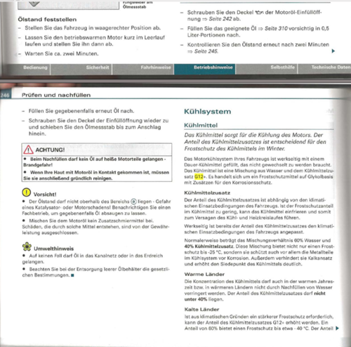

Hallo liebe Community,
ich habe mir vor Kurzem einen A6 4F 2.7TDI BJ 2008 zugelegt und gerade festgestellt, dass das Kühlwasser unter minimum ist. Nun bin ich mir unsicher, was ich genau nachfüllen soll. Ich denke, einfach destilliertes Wasser nach kippen, wäre nicht die feine Art. Kann mir jemand sagen, ob ich eine X-beliebige Kühlflüssigkeit mit VW-Zulassung nutzen kann oder muss es die Gleiche sein, die bereits drin ist? Von dieser kenne ich natürlich keine Bezeichnung.

ich bin mit dem KFZ-Schein zum Teileladen gefahren und habe das Zeug gekauft was die mir gegeben haben. Im Handbuch sollte auch drinstehen was reingehört und was man nicht mischen sollte.
Wenn du Glück hast ist auch ein Aufkleber oder eine Kennzeichnung im Motorraum Nähe Ausgleichbehälter.
Normal dürfte aber noch das G12 drin sein.

Danke Leute. Da meine Bedienungsanleitung auf holländisch ist, konnte ich das dort nur schwer finden. Ich hätte auch nicht unbedingt gedacht, dass es dort drin steht, da viele Sachen wie Drehmoment der Radmuttern usw. auch nicht drin stehen.
Habe mir gerade die deutsche Anleitung bei Audi organisiert und gesehen, dass wohl G12++ drin sein sollte. Kann angeblich auch mit G12+ und G12 vermischt werden.
