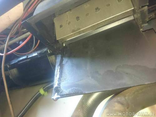

wie oben geschrieben finde ich in den letzten Tagen vermehrt Kühlwasser im Innenraum vorne auf dem Fußboden an Beifahrerseite. Es sickert aus der Lüftungsblende vor dem Schaltknüppel. Diese habe ich abgebaut. Ich habe zwei Fotos gemacht, wo deutlich zu sehen ist, wo das Wasser austritt.
Was kann das sein und wie muss ich vorgehen?
Ich habe leider keine Ahnung,
Ich wäre für jede Hilfe sehr dankbar.
Danke im Voraus

Wird der Wärmetauscher von der Heizung sein. Der ist in dem Plastikgehäuse drin.
Um den auszutauschen, muss vermutlich das Amaturenbrett raus.
Schau aber vorher ob nicht nur ein Anschluss undicht ist, wo die Schläuche drauf gehen.

Moin,
ist vermutlich wirklich der Wärmetauscher.
Da es links raus läuft, vermutlich die Umlekung an dem Teil. Die ist mit einer Dichtung verpresst und die gibt irgendwann den Geist auf.
Es ist der Gleiche wie hinten (wenn vorhanden), nur der Ventilanschluss ist etwas anders.
Um da ran zu kommen muss leider das ganze A-Brett raus. Und dann der Lüftungskasten auf.
Volkmar

Update: Gerade stelle ich fest, dass das Wasser beidsetig aussickert. Also auch auf der linken Seite. Himm, sehr frustrierend....
Es ist nervig, aber machbar.
Lenkrad und Tacho, viel mehr ist ja gar nicht dran.
Du solltest einen schönen Platz zum ablegen haben. Das Ding ist ja riesig.
Im Auto geht, aber hnja.
Neuer Tauscher sind so 30€ etwa.

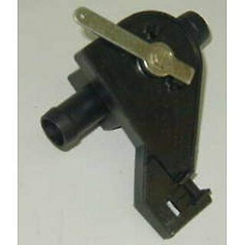

ist es dieses Teil, was ausgetauscht werden sollte. Ich wollte vorsichtshalber nachfragen.
VG
Waermetauscher-vorne
am 24. Januar 2019 um 5:59
Nein, das ist der Regler für die Heizung. Der sitzt außen glaub ich, also nicht im Innenraum. Das gesuchte Teil sieht so aus:

" Das gesuchte Teil sieht so aus:"
da hast aber ein bildchen rausgesucht was nun auch nicht der wahrheit entspricht
(das ding https://www.motointegrator.de/.../...aumheizung-thermotec-d6w005tt?... ist definitiv nicht der vordere wärmetauscher vom t3...und der hintere sähe auch anders aus. sprich teileverwendungsliste dieses webhops in bezug auf dieses teil sehr fragwürdig)
