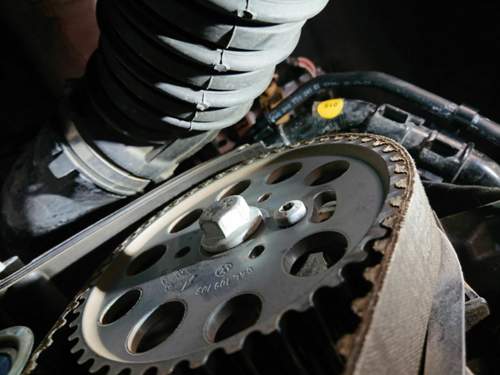

Z Riemen Überstand prüfen auf NW und Baudrate Spannrolle und Hersteller prüfen
