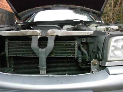

Der Ausbau ist denkbar einfach. Da das Teil relativ fest sitzt habe ich erst mit einer Wasserpmpenzange das Gehäuse mit Gefühl,soweit es bewegen läßt nach links und rechts bewegt. (2-3mm) .Dann mit der Wasserpmpenzange die 2 Laschen zusammen gedrückt und mit einer zweiten Wasserpumpenzange das untere Teil raus gezogen.Da ich dachte es gibt die Thermopatrone einzeln,habe ich vorher schon die silberfarbige Klammer so verdreht das ich sie abziehen konnte. DAS WAR FALSCH !!! Bei Freundlichen habe ich das Ding bestellt .Einbau: das komplette Teil nach oben einschieben bis es eintastet, Schlauch wieder drauf, fertig.
Der Hammer, das gleiche Problem, es lag diesmal wirklich am Kühlwasser Thermostaten. Also bevor man zum Freundlichen geht, NT Therm. ausbauen, und von unten rein pusten,falls man keine Luft durchkriegt ist er nicht defekt. Kosten insgesmt etwas über 70,00€ für beide.Na ja jetzt habe ich 2 neue und meine Ruhe!

danke für die Beschreibung, aber ich weiß ehrlich gesagt immer noch nicht, wo das 2. Thermostat sitzen soll.
Fotos (auch vom Altteil) wären echt 'ne Hilfe.
Danke im Voraus...

Mache ich gerne. Auf den Fotos ist der Kühler von vorne. Im oberen Teil vom Kühler ist der Niedertemperatur Kühler. Auf dem anderen Foto siehst du mit 3 farbigen Pfeilen die Teile die relevant sind. Der Rote zeigt auf die Laschen die zusammengedrückt werden müssen, aber bitte mit Gefühl, es sind nur Sicherungslaschen. Der Gelbe zeigt auf das Teil welches etwas nach links und rechts gedreht werden muß damit sich das Teil löst. Der blaue Pfeil zeigt auf die Kabelschelle. Der Schlauch muß ab.
Ich wünsche dir viel Erfolg, und bitte, wenn du den Thermostaten ausgebaut hast, prüfen.
Alles Gute, Michael
