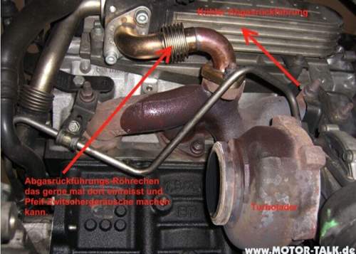

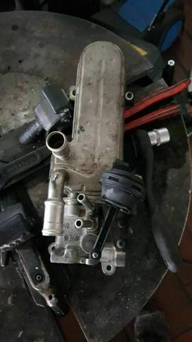

dann wäre noch ne möglichkeit AGR Kühler...in welchem zustand wurde denn abgedrückt? kalt oder warm?

Wie gesagt, wenn der AGR-Kühler undicht ist, läuft das wasser in den AGR-Kreis und wird verbrannt, dann müsste es aber zwischendurch weiß qualmen und ggf nen Fehlerspeichereintrag erfolgen, ist aber kein muss.

habe nachgefragt. das abdrücken wurde im kalten zustand gemacht für 1.5std. kein druckabfall und der agr kühler wurde geprüft. man sagte dann man müsste den agr kühler zerlegen um zu wissen ob er nach innen leckt.
