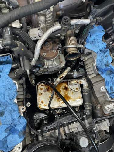

ich bin neu hier im Forum und hoffe mein Thema mit dem Kühlwasser wurde nicht schon einmal als Thema behandelt.
Ich habe einen 3.0 TDi BMT mit 245 PS und er macht seit einiger Zeit etwas Probleme mit dem Kühlwasser.
Nach einer Fahrstrecke von ca. 100 KM fehlt gut ein halber Liter Kühlwasser. Ich bin schon beim Freundlichen gewesen mit Abdrücken des Systems, ohne Erfolg. Kein weiße Qualm hinten heraus, nichts...
Was mir jetzt aufgefallen ist, dass bei geöffnetem Deckel das Kühlwasser zwar aus dem Rücklauf zirkuliert, aber der Wasserstand in Behältermitte steigt an und wird dann aber nicht im Kreislauf "mitgenommen". Ich kann mir vorstellen, dass der Druck im Behälter dann so zu groß wird und dann aus dem Überdruck mein Kühlwasser flöten geht. (Temperatur bleibt immer konstant auf 90 Grad).Das würde auch das Kühlwasser erklären, das ich den einen Tag an der rechten Fahrzeugseite hatte, aber niemand sehen konnte, woher es kam.
Da mir selbst der Freundliche nicht weiterhelfen kann, hoffe ich auf ein paar Tipps aus eurer Reihe.
Eine schnelle Hilfe wäre klasse, da ich seit 3 Monaten den Dicken kaum noch bewegen kann.
Danke vorab

Das riecht nach teuerem Ärger. Hatte das Problem auch, allerdings war der Kühlwasserverlust sehr viel geringer, eher
schleichend. Die Werkstatt hat zunächst alles Mögliche ausprobiert einschließlich Abdrücken und konnte den Fehler nicht finden. Letztlich wurde ein Haarriss im Zylinderkopf festgestellt durch Befahren des Motors mit einer Kamera. Wie das genau geht, kann ich auch nicht sagen. Nachdem ich einen komplett neuen Zylinderkopf erhalten habe, war das Problem beseitigt.
Die Garantiezeit war gerade abgelaufen und das Fahrzeug hatte 70000km runter. Die Kosten wurden von VW im Wege der Kulanz übernommen.

Die Warnmeldung kommt ja auch, und jetzt habe ich festgestellt, dass das Kühlwasser aus dem Ablauf rechts im Radkasten kommt. Ist also genau in der Ecke, wo der Kühlmittelbehälter sitzt und meine Vermutung war ja auch, dass er es aus dem Behälter drückt. Macht er aber wirklich nur, wenn er läuft. Selbst bei 2 Bar Druck im System geht nichts flöten........
Du schreibst, dass das Wasser im Behälter im Betrieb steigt. Siehst Du, ob das Wasser aus dem Rücklauf dabei auch blubbert? Wenn ja, dann ist das möglicherweise Gas aus dem Brennraum und das lässt auf die ZKD hindeuten.
Hat Deine Werkstatt mal mit einem CO2 Tester an dem Ausgleichsbehälter gemessen?

Kein CO im Kühlwasser, Rücklauf funktioniert. Ich habe bereits das Thermostat ( sitzt im Ölfiltergehäuse) und das per Unterdruck gesteuerte Kühlwasserventil getauscht Sitzt im V unter Ansaugrohr und Wärmetauscher :-( . Dabei die Wasserpumpe auch mit ersetzt. Jetzt suchen wir weiter.............Sind grade aktuell dabei, alle Temperaturwerte auszulesen.............Ich werde berichten!
wurde der Verschluss vom Kühlmittelbehälter schonmal geprüft ? da sitzt ein Ventil drinnen.
Wenn das kaputt ist kann sich kein Druck aufbauen und das Kühlmittel geht über den Deckel verloren.

So, nach langer Fehlersuche ohne etwas zu finden, habe ich mich entschlossen den Touareg zu einem VW-Händler zu bringen und die Köpfe demontieren zu lassen. Siehe da, Zylinderkopf rechte Seite Haarriss!!!!!!!
€ 3000,- später hatte ich ihn wieder :-))) Jetzt werde ich mal testen, ob alles wieder ok ist.
Meiner hat auch Kühlwasserverlust (93000KM), bei mir ists aber die Wasserpumpe, welche nicht ganz dicht ist...kostenpunkt ca. EUR 500.-...
@g*runner schrieb am 17. Oktober 2015 um 10:43:26 Uhr:
Meiner wurde auch auch gestern zur Werkstatt gebracht und auch Wasserpumpe undicht/ kaput.
