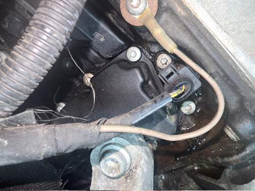

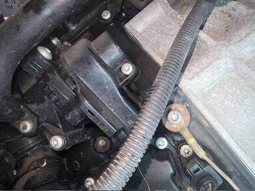

Selbes Problem gab es bei mir - Garantiefall und seit dem Austausch alles bestens. Bei mir war eine rostig braune Stelle auf dem Motorblock neben der Kühlwasserpumpe zu sehen. (Leider hab ich kein Bild davon, siehe Pfeil)

prüf mal den Bereich um die Wasserpumpe
