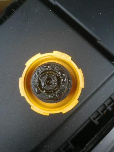

Das Motoröl sieht soweit ok aus.. Also hab mir mal den Deckel sowie den Prüfer angeschaut. Jedoch ist mir aufgefallen, dass am Deckel vom Kühlmittelbehälter Ablagerungen zu sehen sind. Habe mal ein Foto gemacht und in den Anhang gepackt.. Normal ist dies ja sicherlich nicht oder? Könnte dies dann eher auf eine defekte Wasserpumpe hinweisen?

Deckel Kühlmittelbehälter
Die Ablagerungen am Deckel sind zu vernachlässigen.
Kauf mal nen neuen Deckel.
Das ist oft die Ursache bei dem Motor.
Da gab's auch ne Feldabhilfe von OPEL dafür.
Wenn dann immer noch nix besser,dann neuen Ausgleichsbehälter kaufen.
Ist auch oft das Problem.
Bei Gelegenheit CO-Test von der Werkstatt machen lassen zur Sicherheit.
Inkl.Abdrücken des Kühlsystems.
Verlustmenge genau ermitteln und nicht mit Wasser auffüllen ,sondern mit Kühlmittel.
Verlustmenge posten.
