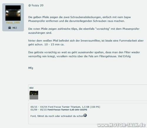

Hatte beide Probleme erst vor kurzer Zeit.
ABER: ich würde aus meiner Erfahrung Zusammenhänge ausschließen!
WEIL: die Nässe im Beifahrerfußraum (kann) von einem (nicht ganz korrekten) Wechsel des Innenraumfilters stammen.
DURCHSUCHE mal das Forum nach Pollenfilter, Innenfilter, verstopfter Wasserablauf
ODER: guckst du Bildchen unten

Innenraumfilter
