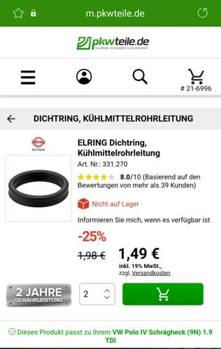

Guten Morgen,
habe einen O- Ring für 1,50€ gefunden bei pkwteile.de
Bild vom Dichtring mit im Anhang
Leider weiß ich nicht, wie man das System entlüftet. Es wäre super, wenn du/ihr mir sagen könnt, wie ich das ganze angehen soll.
Kühlermittelrohr-dichtring
Hol den Ring von VW. Da ist er günstiger und du weißt, dass er passt. Kühlmittel auffüllen bis der Lüfter anspringt.
Dann leicht über Max. Nach 50 km im kalten Zustand noch mal gucken. Entlüftet werden muss da nichts. Das macht er selbst.

@Polo9n1 schrieb am 25. Juli 2021 um 10:55:54 Uhr:
Guten Morgen,
Ist der richtige O-Ring. Maße passen.
Komisch, dass deren WebCat den vorher nicht umschlüsseln wollte. Naja egal.
Wobei du da mit Porto aufs gleiche oder mehr herauskommst oder bestellst noch was mit? Dann lohnt es sich wiederum... z.B. Kühlmittelzusatz.
