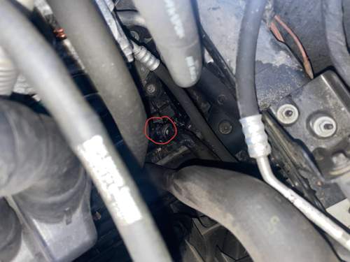

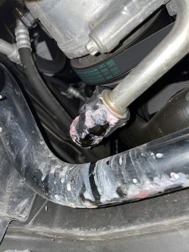

Hallo Leute,
kurz nach der letzten A0 Inspektion vor 10 Tagen ist mir gestern auf der Bühne bei meinem E220d Coupé (Bj. 2018, 120kkm) ausgetretenes Kühlwasser aufgefallen.
Ich dachte mir, wie kann das sein? Schließlich war der Schlitten vor wenigen Tagen noch zur Inspektion und wurde auf Herz und Nieren geprüft. Ein Blick in den Motorraum und den Unterbodenschutz dürfte zum Standard-Prozedere gehören.
Ich habe die Hoffnung, dass beim Service etwas Wasser nachgekippt wurde und dieses sich jetzt über das Überdruckventil entleert (ich habe keine Ahnung wo das sitzt). Habe jedoch gleichzeitig die Sorge, dass irgendetwas undicht ist.
Kühlwasserwechsel gehört nicht standardmäßig zum A Service und wurde soweit ich weiß auch nicht durchgeführt.
Anbei Fotos von unten auf der Bühne und von oben aus dem Motorraum. Die Flüssigkeit tritt am Schlauch knapp unterhalb des Keilriemens der Wasserpumpe(?) aus.
Vielleicht könnt ihr mir helfen und das Leck lokalisieren, evtl. gibt es auch bekannte Stellen für Kühlwasseraustritt beim W213.

sieht mir nach der Dichtung in der Verbindung Schlauch / Metall aus...
Kann jemand identifizieren was für ein Metall„Rohr“ das ist und ob das Bauteil da drüber tatsächlich die Wasserpumpe ist?
Finde leider keine Grafik/Bildtafel dazu im Teilekatalog. Es scheint keine Kategorie für das Kühlsystem zu geben.
So wie das für mich aussieht ist es der Klimakompressor, deine Leckage ist doch quasi vorne Links unten oder?
