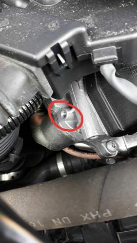

war heute bei BMW, Wagen F11 530d M-PPK aus August 2015, damit zwei Monate neuer als die Fahrzeuge des Rückrufes: AGR-Kühler lässt Kühlwasser mit Glycol in den Ansaugtrackt, dadurch Fahrzeugbrand möglich, schleichender Kühlwasserverlust.
Der Wagen hatte schon von Anfang an schleichenden Kühlwasserverlust. Habe so ca. 0.5 Liter auf 5000-10000km nachgekippt, weil der Wagen meckerte, dass Motorschaden droht wegen Kühlwasserverlust.
Und heute habe ich das dem BMW-Freundlichen erzählt und gefragt, ob auch Wagen außerhalb des Rückrufes betroffen sein können.
Die haben meinen Wagen also überprüft (war sowieso wegen Service dort) und riefen mich an:
Ich hätte Recht, der AGR-Kühler ist betroffen, der Wasserverlust dadurch verursacht, BMW tauscht den kostenfrei auf Kulanz, nur die Kühlflüssigkeit muss ich bezahlen.
Ich finds prima, kann damit gut leben. Habe den Termin übernächste Woche. Dann hört der Wasserverlust auf :D

And BMW did NOT call my car back. My car is too new. It's out of the range.
Nevertheless it was MY idea that it could be affected.
I thought about it and came to the conclusion that vanishing coolant and absolutely dry engine may indicate that my car MAY BE affected by the same problem that caused the callback.
I mentioned that to BMW, they examined my car and called me back "yes, your're right, AGR cooler ist one of the defective ones, we'll change it without cost for you, only the coolant has to be paid because it is time to change it anyway".
I knew that before, so I agreed.
Perfect situation, I would say. Frequent coolant change without paying for work. I am a satisfied customer. :D
