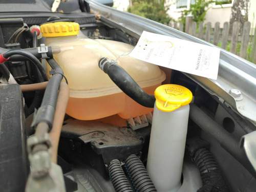

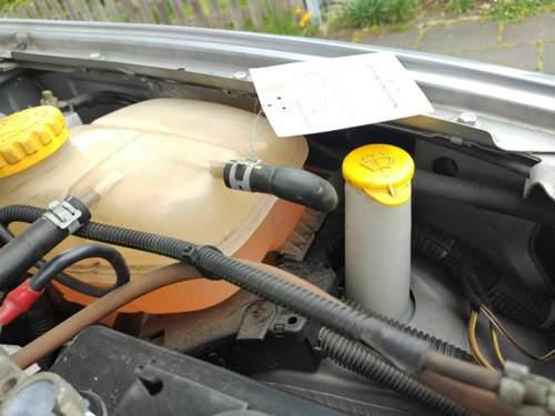

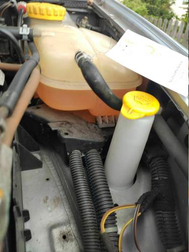

Hallo liebe Gemeinde,
Bei meiner alten Dame, die die letzten Monate sehr wenig benutzt wurde gibt es einige neue Probleme und ich weiß nicht woher diese kommen könnten:
Unterm wagen im hinteren Teil würde eher sagen links bei Unebenheiten klappert es als würde ich einen Anhänger haben. Auspuffrohr ist nicht lösen aber auch nicht bombenfest und auch schon einige Male in der Vergangenheit ramponiert worden (gegen Parksäule gefahren ist aber schon länger her).
Zweites wohl ernsteres Problem ist das ich am Wochenende nach dem Winter mal Öl (in Ordnung) und kühlwasser geprüft habe sah ich, dass kaum mehr Flüssigkeit drin ist. Habe bei der Tanke destilliertes Wasser nachgekippt und seither (2 Tage her) bei ca 30km Fahrt etwas verloren. Wie kann ich hier herausfinden woran es liegt? Ich liebäugle schon länger den Wagen in Rente zu schicken, da er jedoch noch ein halbes Jahr TÜV hat und ich ohnehin nicht soviel fahre (5-10km alle paar Tage und am Wochenende vielleicht Mal 40-50km) würde ich die alte Dame gerne noch was nutzen. Viel Geld will ich aber nicht reinstecken. In der Werkstatt könnte man sich das Mal ansehen aber da wird man mit Sicherheit einiges finden, das gemacht werden kann. Was lohnt sich hier noch? Kann man wohl aus der Ferne schwer sagen, Rost an Unfallstellen die nie repariert wurden sind auch schon zunehmend vorhanden.
Ich bitte um eure Einschätzung. Danke!

welchen Motor hast du denn?

Müsste der X16XE sein
Vielleicht lasse ich das mal in der Werkstatt überprüfen?
also hast du den16 V mit 101 PS,
Der wird gerne Am Thermostat undicht, meistens dieser Blöde Kunststoffwinkel.
Sollte das der Fall sein, nimm bitte ein Orginalteil, ich hatte eins vom Aftermarkt, auch vom Markenhersteller, das war gleich wieder Undicht am Winkel,
beim Orginalteil war der Winkel eingeklebt, kam über ebay, knapp unter 40 euro,
Sollte es Die Wasserpumpe sein, würde das Wasser aus der Zahnrieemnabdeckung Laufen Denke ich,
Ansonsten kann nach 20 Jahren auch mal der Kühler durch sein,
dazu schreiben wir dann aber erst wenn das der Fall ist,
suchen musst du leider selbst, kannst aber gerne Fotos machen,
wenn du kein Mannol Kanister bestellen willst, kannst du acu das Kühlmittel vom Kaufland nehmen und mit dest. Wasser Mischen

Kühlwasserschlauch.... sehr merkwürdig, habe ich noch nie gehört, aber das muss nichts heißen. Da lade doch bitte ein Photo von hoch.
Das sah stählern aus, habe das Foto nur am Handy des Werkstattmitarbeiter gesehen, er meinte das Kühlwasser sammelt sich auch schon unter einer Wanne(?) und das wäre auch das teuerste an allem. Er riet mir sogar in eigenen Worten von der Reparatur ab, ich solle die 700-750€ lieber in einen guten gebrauchten stecken.

Das Leck im Kühlkreislauf lässt sich von uns aus der Ferne nicht beurteilen.
Wenn Du den Flüssigkeitsstand im Auge hast, dann sind 5-10km gar kein Problem.
Bei 40-50km sollte man schon wissen, wie viel er verliert. Wenn das nur ein halber Liter ist, wäre das kein Problem. Allerdings kann das Leck kurzfristig größer werden.
Mein Tipp, wenn die Heizung auf warm steht und kalt bleibt, dann ist zu wenig Wasser drauf. So kannst Du auch während einer längeren Fahrt kontrollieren. Eine gute Lösung ist das natürlich nicht.
