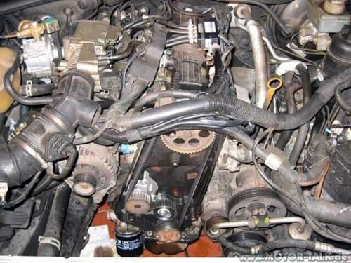

Hallo Leute
Wie soll es auch anderes sein , kaum was wieder heile geht das nächste Kaputt :-(
Hatte vor ein Paar Tagen meinen Wärmetauscher getauscht und mich gefreut endlich trockener Fußraum :-) , und gestern die nächste Entdeckung , wieder Kühlwasser was ich verliere aber diesmal Zwischen Motorblock und dem kasten wo der Zahnriemen ( Nockenwelle , Kurbelwelle ) dran ist.
War heute bei einer Werkstatt um mal nachschauen zu lassen wegen dem schaden da sagte man mir das zwischen Motorblock und halt Zahnriemenkasten ca. mittig ? eine Dichtung sei die wohl nun seinen geist aufgibt kann das sein und ja dann welche Dichtung dafür ( bezeichnung etc. )
Hat jemand eine ahnung ?? wer sehr dankbar
Gruß Mike

Kann die Wapu selbst sein (hat eine Kontrollbohrung) oder der Dichtring der Wapu am Block.
Aber laß mal jemanden anderes vom Fach drauf schauen, oder mache mal ein gutes Bild von der Austrittstelle und poste es uns.

die 3 möglichen verursacher wären....
1. die wasserpumpe..... die liegt aber recht weit unten und auf der linken seite.... ausserdem, spritzt sie das wasser ehr nach unten.!!
2. die kopfdichtung selber..... denn auch wasser kann sich den weg nach draussen fressen, wenn das wasser zu lange "rostig" ist, weil zu wenig frostschutz drinne ist.!!! ist aber auch ehr unwahrscheinlich, weil kommt recht selten vor.!!!
3. und am wahrscheinlichsten ist, das thermostatengehäuse....
dieses verläuft von links ( die seite, wo die 2 kleineren schläuche ran gehen und der temperaturfühler/MSTG aussen dran sitzt ) queer vorm motorblock ( wo er in deren mitte, über einem loch, drangeschraubt ist und das alu, um die dichtung herum, auch gerne mal weggammelt ) rüber nach rechts.! ( die seite, wo der thermostatdeckel sitzt, unter dem der thermostat rumlungert.!!!
( siehe foto´s.!! )
am besten ist einfach mal, den deckel des zahnriemengeh. so weit wie möglich weg zu machen und genauer zu schauen, wo es her kommt.!!!
sieht man nichts..... kann es eigentlich nur vom besagtem teil kommen, weil es vom inneren gehäuse verdeckt wird.!!
so oder so..... der zahnriemen muss auf jeden fall zur rep. runter..... was noch wirste dann sehen, wenn es fest steht.!!!
-a-

Danke für die tollen Bilder , ich denke das wird die Dichtung sein da es aus der richtung kommt

Wie weit bist du jetzt mit deinem Wasserleck? Mit einer Taschenlampe sollte doch der Wasseraustritt zu lokalisieren sein.
