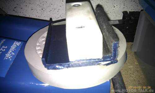

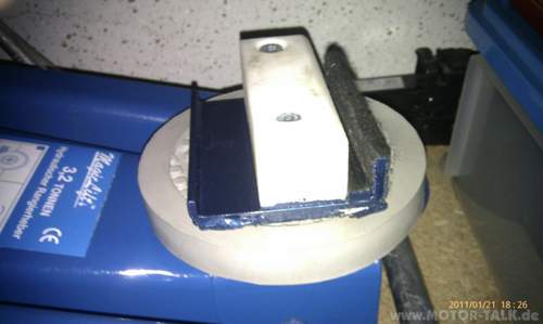

Ich habe mir letzte Woche bei Lidl einen Rangierwagenheber gekauft, war um die 20,- glaube ich, der hebt 2 Tonnen und für den Teller habe ich ein Stück Holz, das ich mit einem Stück von einer alten Gummimatte überzogen habe. Höhe ist völligv ausreichend

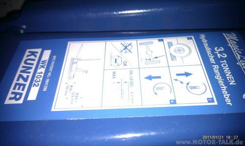

hier meine Konstruktion auf dem Kunzer WK 1032 Wagenheber. Der Teller ist aber von dem WK 1010, da dieser im Durchmesser größer ist.
Gummiplatte Zubehör Kunzer.
Konstruktion ist mit einer Antirutschmatte auf der unterseite beklebt.
Sitzt Passt Wackelt und hat Luft.

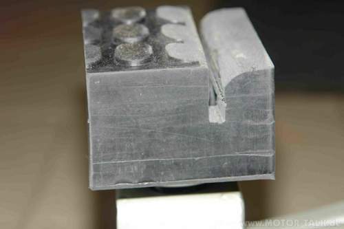

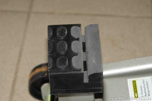

Möchte das Thema nochmals aufgreifen, da ich beim FFH nur ein Schulterzucken auf
meine Frage nach Reifenwechsel und Ansatz des Wagenhebers bekam.
Hier nun meine Version mit Gummiklötzen aus der bucht und etwas modifiziert.
Wagenheber 3t.
