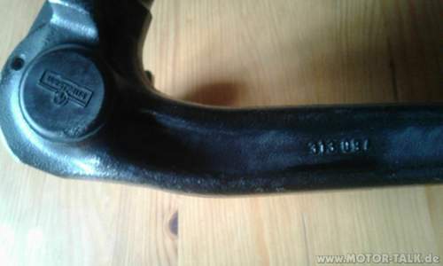

hab mal bei unserem 320E / W210 nachgeschaut.
Hab mich geirrt, ist bei uns eine abnehmbare AHK von Westfalia:
Westfalia Best-Nr 313 160 bzw 313 097 (bis 7/99)
Stellt Westfalia selber die AHK her ?
Oder ist das dann letzlich doch ORIS o.ä. ? ( ... ahh ... siehe PS unten )

Upps, meine ist doch eine Westfalia. :D
Habe nur auf die Kappe geguckt, lach...
Die Nummer ist 313 097
20170301-142937
