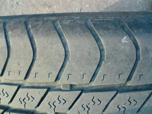

Hallo Leute, hab heut ne Entdeckung gemacht, hab die Winterreifen abmontiert, und bin fast vor Schock umgefallen. Sind gerade mal 3 JAhre alt und haben 21000km runter. Restprofil in der Mitte 5mm.
Habe einen BMW E30 der tiefergelegt ist und hinten kann man den Sturz nicht einstellen!!!
Diese Reifen wurden an der HA gefahren.
Ich behaupte mal das sowas nicht sein dürfte, es sind ja immerhin noch 3mm Profil vorhanden, und der Reifen fängt sich an aufzulösen und Gwebe schaut auch hervor, zwar nur minimal aber rundum der Lauffläche.
Seht selber. Anhang

Naja schaut so aus, dass durch die Tieferlegung die Reifen nur auf der Innenseite tragen.
Dann ist eine solche Auswirkung nicht auszuschließen, kann der Reifen ja nix zu wenn der Sturz nicht einstellbar ist, dann darfste den Wagen nicht zu tief legen, oder musst mit solchen Reifenlaufbild leben.

Einseitig abfahren ok, aber nicht das sich der Reifen auflöst und das Gewebe frühzeitig rauskommt.
Im Prinzip ist es ja eh egal, wollt sie sowieso entfernen. Und Neue kaufen, falls ich nochmal im winter mit meinem Youngtimer fahre.

Aja es ist ausserdem nur ein Reifen der das Problem hat, der andere hat gar nichts, nur die einseitige Abnützung, aber kein Gewebeproblem.
Na ja, du hats folglich auch eine stark einseitige Gewebebelastung, was dazu führen kann, dass an dieser Stelle Brüche entstehen.
Und so nebenbei der KW7400 hat allgm. nicht den Ruf der stabilste zu sein.

Winterreifen sind deutlich weicher als die Sommerpellen und haben eine andere Profilstruktur an den Kanten,die laufen unter solch ungünstigen Bedingungen (Sturz der Räder) deutlich schneller ab und dann auch runter bis auf das Gewebe...so ganz wundert mich das nicht;)
Ok bei einem Michelin hätte das wohl etwas länger gedauert,aber ein sauberes Reifentragbild hätte man auch dort nicht gehabt.
mfg Andy
Ich schätz mal das mit dem Schnelllauftest war auf den ACE/AVD (einer der beiden) bezogen. Der Kumho erfüllt hier nur die E-Norm und nicht die Din-Norm.
Das der 7400 eher schnell abgefahren wird, kann man in div. Foren lesen. Besonders bei einseitiger Abnutzung sehe ich ne Reklamation eher als chancenlos, da hier der Reifen nicht der Hauptgrund ist.
