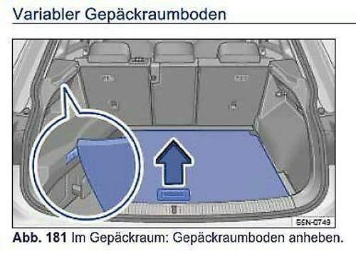

kann mir einer kurz beantworten, wofür die Kunststoff-Wippen/Schalter unterhalb der Hutablage sind. hab schon die Suche benutzt, finde aber nichts.

Das sind nur Haltevorrichtungen für den Kofferraumboden, damit der nicht sofort wieder runter kracht.

Klapp doch mal den Ladeboden hoch, dann weißt du es. ;)

Einer davon ist bei mir nämlich eingedrückt, der andere noch draußen. Weißt du zufällig auch, wie man den einen wieder raus bekommt?

Danke für die schnellen Antworten. Funktion ist jetzt klar und das Teil ist auch wieder halbwegs draußen. Aber man sollte tatsächlich nicht drauf drücken. Geht schnell kaputt
man darf schon draufdrücken.
Sie mögen es nicht, wenn man die Klappe -ohne auf die Nippel zu drücken- einfach wieder zurück führt.

ja, bzw. man diese zu feste reindrückt. Dann verschwinden Sie und man muss sie wieder rausbasteln. Dann stellt man fest, so weit wie ursprünglich kommen die dann nicht mehr raus. Da wurde dann das Material überansprucht.

Beim Händler reklamieren. War bei mir auch so. Dann wurde die komplette Kofferraumverkleidung ausgetauscht. Im Vorführraum standen noch 3 andere Tiguane mit dem gleichen Fehler und kein MA hatte das bemerkt. :mad:

Kann ich so bestätigen. War bei meinem auch eingedrückt und anschließend wurde/musste die gesamte rechte Kofferraumverkleidung auf VW Kosten gewechselt werden. Ist echt nicht sinnvoll konstruiert.
Und ja, im Vorführraum findet man dieses Phänomen immer mal wieder bei einem T2
Am besten die Teile gar nicht anfassen. Einfach mit dem Boden betätigen (bei hoch und bei runter). Die Teile reagieren sehr zickig auf händisches Reindrücken.

Variabler Gepäckraumboden
Gepäckraumboden öffnen
In die Griffmulde im Gepäckraumboden fassen  Abb. 181 und Gepäckraumboden in Pfeilrichtung nach oben klappen, bis er durch die seitlichen Rastungen (Lupe)  Abb. 181 gehalten wird. (siehe Bild)

„Hochweg“ ist klar,
ich habe gemeint das Zurücklegen des Gepäckraumboden macht Probleme.
Verständnisfrage:
Muss beim Zurücklegen des Boden diese“ Rastung“ irgendwie entriegelt werden oder drückt man den Boden gegen de Widerstand einfach nach unten zurück?
Ja, einfach gegen den Widerstand rauf wie runter. Scheint ein einfaches Federblech im Hintergrund zu sein.
