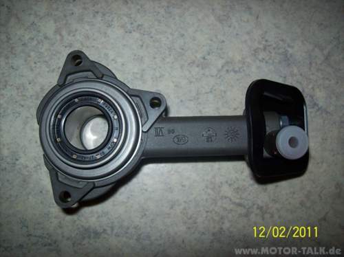

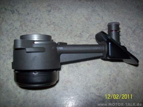

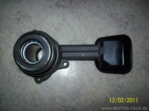

Ich gehe am WE zu meinem Mechaniker und schau was er dazu sagt. Ich werde vermutlich ein Kupplungssatz (Druckplatte, Kupplungsscheibe, Zentralausrücker) kaufen müssen. Ist in einem Nehmerzylinder auch Lager integriert, bzw. sind Nehmerzylinder und Zentralausrücker gleiche Teile beim Focus?
So sieht z.B. Zentralausrücker Link 2

Ja es ist tatsächlich das Ausrücklager und es ist jetzt noch lauter, d.h. ein Kupplungstauch ist demnächst unausweichlich.
Was ich jetzt noch weiß, im Nehmerzylinder (siehe ) ist auch das Lager integriert ;).

Ich habe vor 3 Tagen das LUK-Kupplungssatz bekommen (Artikelnummer: 623 2976 33) und das Getriebeöl (Mercon V) sowie Bremsflüssigkeit (die - 1L weil ein Kumpel Bremsen an seinem Mondeo tauscht) sind in den nächsten Tagen bei mir.
Am kommenden Wochenende wird das Ganze dann ausgetauscht.
Es sind für mich noch 3 Fragen offen und zwar;
1) Soll man das Ausrücklager bzw. Führungshülse fetten, falls ja mit welchem Fett, wie und wie viel, falls nein warum nicht?
2) Welche Dichtmasse kann neben der empfohlenen Loctite 518 (Link) verwenden? (siehe im Anhang Zusatz_1 bzw.2)
3) Kann man das Fett und die Dichtmasse bei Ford kaufen? Ich muss sowieso zum Ford um die Simmerringe für ATW zu kaufen.
