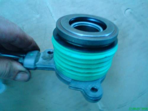

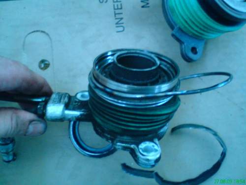

Kupplungswechsel wie gehabt. Aufwand 15min.
Ich musste meinen Zentralausrücker mit ersetzen. Ist eh sinnvoll wenn man sich die Arbeit macht.
