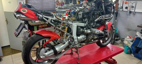

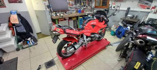

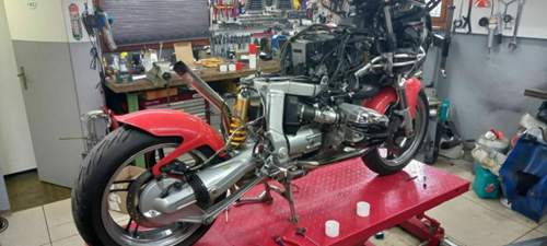

Ihr habt recht. Geht fix.
Ich hab halt noch den Rahmen gestrippt, wegen Lackierung.
