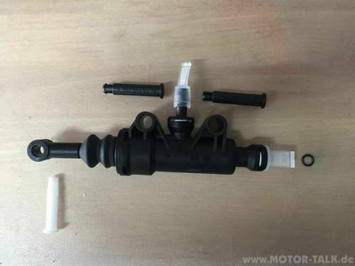

Für unseren Fahranfänger haben wir kürzlich ein W203 Sportcoupe, Bj. 11/06 mit 1,8 Liter Kompressormotor (M271) angeschafft.
Das Kupplungspedal knarzte nervig und ich dachte, mit etwas Fett an der richtigen Stelle sollte sich das Problem schnell lösen lassen...
Beim Blick in den Fußraum war das Elend sofort sichtbar: Aus der Manschette des Kupplungsgeberzylinders lief Bremsflüssigkeit und nach einem Blick unter die Fußmatte war schnell klar: Selbiges Problem hatte der Vorbesitzer auch schon...
Da ich hier nicht fündig geworden bin und schon viel von Anleitungen anderer profitiert habe, nun einmal eine kleine Anleitung von mir...
Eines vorweg: Es ist zwar 32 Jahre her, aber ich habe einen Gesellenbrief als Kraftfahrzeugmechaniker (so hieß das damals). Bei dieser Reparatur kommt zwangsläufig Luft in Hydrauliksystem der Kupplung und unter Umständen ins Bremssystem. Beides MUSS fachmännisch entlüftet werden!! Insgesamt ist diese Reparatur aus meiner Sicht nicht für den bastelfreudigen Laien geeignet. Meine Anleitung ist deshalb eher für den Fachmann/die Fachfrau als Leitfaden zum Einschätzen des Aufwandes gedacht. Keine Haftung oder irgendwas meinerseits.

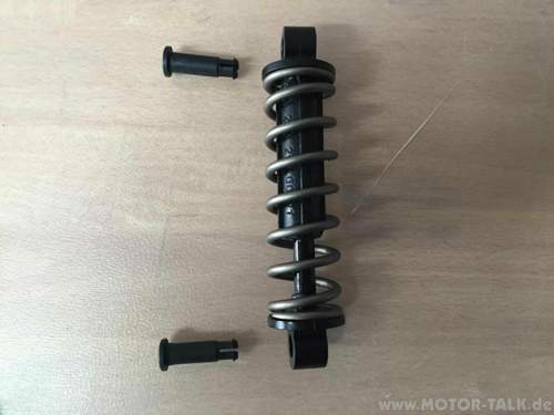

6. Feder (Übertotpunktfeder) demontieren, dazu die beiden Kunststoffbolzen (A 168 292 00 74) vorsichtig rausdrücken.
7. So, jetzt sind wir am Zylinder: Auch hier beide Kunststoffbolzen (A 203 292 00 74) vorsichtig entfernen und dann den weißen Verbindungsbolzen (A 211 291 06 74) zwischen Zylinderstange und Kupplungspedal entfernen. Jetzt sollte sich der Kupplungsgeberzylinder etwas bewegen lassen... Spreizklammer an der Druckleitung aushebeln, Druckleitung und Zuleitung abziehen. Nun solltet ihr das gute Stück in den Händen halten!
8. Der neue Zylinder (A 203 290 02 12) kostet netto 84,36€ als Originalteil. Ich würde unbedingt den kleinen O-Ring (A 020 997 22 45) der Druckleitung mit wechseln.
9. Alles in umgekehrter Reihenfolge montieren und Kupplungs- und Bremssystem ENTLÜFTEN!!! (Entlüfternippel Kupplung rechtsseitig an der Getriebeglocke unter schwarzer Gummitülle.)

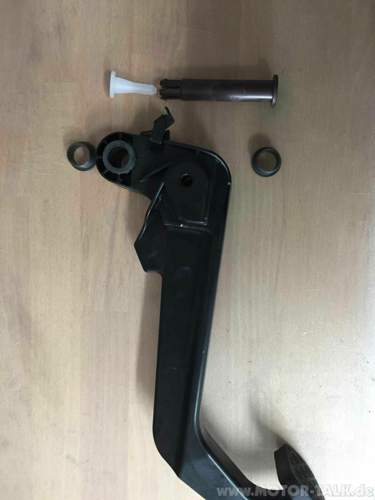

Wer aber noch nicht genug überkopf im Fußraum gelegen hat, kann vorher noch die Lagerbuchsen des Kupplungspedales erneuern. (Ich dachte, wenn ich schon so weit bin, beugen wir hier knarztechnisch auch nochmal vor.)
1. Auf der linken Fahrzeugseite zwischen Pedalaufhängung und Karosserie den weißen Stopfen (A 168 291 00 55) entfernen. Dazu musste ich zunächst Dämmung entfernen, eng ist kein Ausdruck...
2. Kunststoffbolzen (A 168 291 03 74) des Kupplungspedals raushebeln. Ging bei mir total schwer, da er sich in der Bohrung aufspreizt (s. Foto).
3. Pedal entnehmen und beide Lagerbuchsen (A 124 292 00 50) ersetzen.
Tipps für den Einbau des Pedals:
-Ich habe den Kopf/Wulst des Pedalbolzens an einer Seite wegschleifen müssen, sonst ging er nicht am Bremspedal vorbei.
-Es ist eigentlich nicht möglich den Pedalbolzen wieder mit dem Stopfen zu sicher, da einfach wie gesagt null Platz ist. (Würde mich mal interessieren, ob Mercedes den im Reparaturfall überhaupt montiert...) Da sich der Bolzen aber aufspreizt , dürfte er eigentlich nicht wandern. Ich habe es trotzdem geschafft, indem ich ein Seil durch die Bohrung im Pedalbolzen gezogen habe. Auch der Sicherungsstopfen hat eine Bohrung und ich konnte das Seil durchziehen, verknoten und das Ganze dann reinziehen... Unglaublich!!

Vielleicht kann ja mal jemand posten, was Mercedes für den Geberzylindertausch nimmt...
