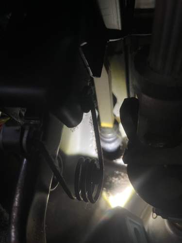

Ich habe mal ein Bild unter dem A-Brett gemacht, diese weiße Stange mit dem gelben Rand bewegt sich vor und zurück, da scheint mechanisch alles in Ordnung zu sein. Die Manschette ist etwas ölfeucht.
Das Ganze geschah auch plötzlich ohne Vorwarnung.
Hat das schonmal jemand gehabt?

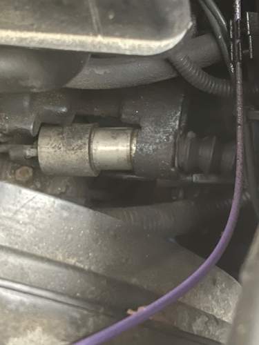

Der Nehmerzylinder ist aber noch da wo er hingehört?
Bei meinem 850 hat sich mal der Sicherungsring des Nehmerzylinders verabschiedet, dann drückte es bei jedem Druck aufs Kupplungspedal den Zylinder weg.
@eigen2 schrieb am 23. März 2023 um 18:01:59 Uhr:
Genau das ist mir auch passiert. Natürlich mitten in der polnischen Pampa und mit null Werkzeug dabei...habe es dennoch MacGyver Style gelöst und bin auch die 200km bis nach Berlin gekommen ;)

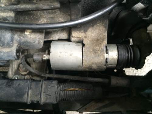

ich war gerade trotz Mistwetter (es lässt einem ja doch keine Ruhe) draußen und der erste Preis geht an Cris und Micha.
Jetzt muss ich schon wieder 1,74 investieren, der Elch frisst mir noch die letzten Haare vom Kopf.
Dank an Alle!
Sowas

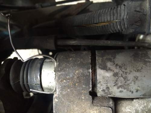

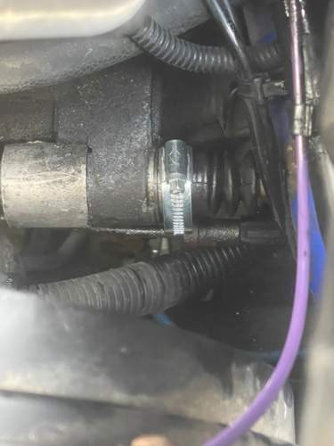

Themenstarteram 24. März 2023 um 8:42
Der alte Sprengring hält es nicht mehr. Bis der neue da ist, muss ich halt auch etwas macgyvern.
1
(Gedankennotiz) Schlauchklemme ins Bordwerkzeug legen. Rödelrödel - ja hier, ist eine 40er. Oder brauchen wir größer? Elch ist gerade nicht in der Nähe zum Gucken.
Ob die Schlauchschelle das so hält....fraglich.
Themenstarteram 24. März 2023 um 14:29
Der Ring ist davor, den stütze ich mit der Schelle. Ist ja nur, bis der Ersatz da ist. Probetreten hat funktioniert.
