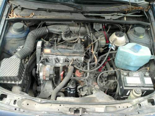

Habe jetzt mal unter die Haube geschaut. Da sieht man ja tatsächlich das Getriebe. :eek:
Kenne ich SO von meinem Audi nicht. Naja, Längs-V6 läßt wohl auch wenig Platz für ein gut sichtbares Getriebe vorn unter der Haube.
Aber ich habe (TROTZ der Beschreibung hier in der Diskussion) alles finden können. Nummer 1 ist der drucklose Schlauch zum Geberzylinder. Nummer 2 der Nehmerzylinder. Der Flüsigkeitsstand im Behälter ist wohl bei Minimal... oder drunter. Schlecht zu erkennen, weil insgesamt recht schmutzig. Ich kippe aber mal was nach. Habe im Audi noch eine Flasche Liqui Moly 1127 vollsynt. Zentralhydraulik-Öl.
Und dann? Pumpen? Ich las was von "Marderbiß". Soweit ich das gesehen habe... sind das alles Metallleitungen. Die könnte der Beißer aus James Bond vielleicht durchbeißen. Einem Marder traue ich sowas eher nicht zu.
Ich gehe mal eben aufschütten. Vielleicht geht ja was.
Ach ja... den Nehmerzylinder kann ich einfach so mal abschrauben?
Passat-hydr

Und dann entlüftest Du die Kupplung am Nehmerzylinder.
Anschließend kannst Du untersuchen, ob die Bremsflüssigkeit an der Kupplung verschwindet oder an den Bremsen.
