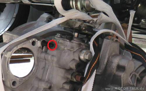

@Ringfuchs schrieb am 5. Februar 2017 um 21:20:24 Uhr:
...... Man kann zwar den Nehmerzylinder auch von außen abschrauben........
Auch das geht nicht, an die einzigen drei Schrauben vom Nehmerzylinder/Ausrücklager kommt man nur ran wenn das Getriebe draußen ist.
Das einzige was man hoffen könnte wäre das der O-Ring (Roter Kreis) defekt ist oder die Undichtigkeit davor liegt. Wie die Bremsflüssigkeit es dann aber schaffen soll durch die Getriebeglocke zu laufen wäre mir ein Rätsel.
Ergo, das wird ein teurer Spaß.

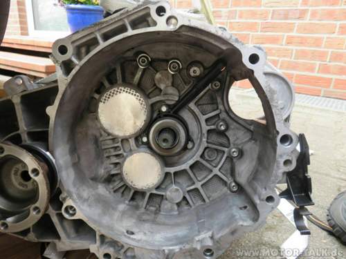

Themenstarteram 7. Februar 2017 um 13:11
hier fotos
Aufgemacht werden braucht das Getriebe nicht, es muss „nur“ raus, es muss aber nicht geöffnet werden.
Dichtungen braucht man keine weiter, Theoretisch schreibt VW aber vor das einige Schrauben ersetzt werden sollen.
Dichtungen braucht man wie gesagt keine, man könnte die Dichtung von der Getriebeeingangswelle und von der Kurbelwelle tauschen wenn das Getriebe schon mal draußen ist, da sehe ich es aber eher wie „never touch a running system“ und ICH würde es nicht machen.
Ein Getriebeölwechsel ist von VW nicht vorgesehen, allerdings schadet er auch nicht und ICH würde es auch früher oder später mal machen. Die Arbeit ist aber unabhängig davon ob das Getriebe ausgebaut ist oder nicht, das könnte man also problemlos auch andermal machen.

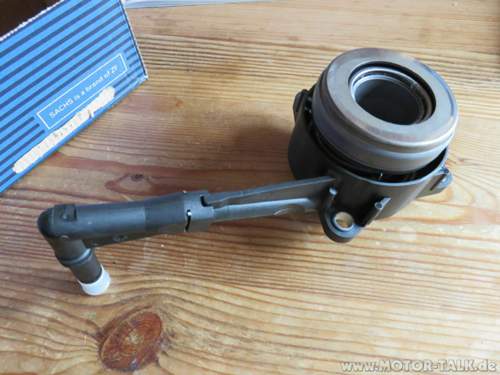

Bei dem Ding von ATP ist entweder das Bild falsch oder es ist für ein anderes Getriebe, du brauchst etwas was so aussieht wie das Ding LUK. Ob jetzt genau das das richtige ist kann ich dir aber so auch nicht sagen, da müsste man die Teilenummern kontrollieren, aber zumindest muss es so aussehen.
Bei deinem Getriebe ist das Ausrücklager und der Nehmerzylinder in einem Bauteil kombiniert.
Wenn du nun den Aufwand betreiben musst das Getriebe ausbauen zu lassen um den Nehmerzylinder inkl. Ausrücklager zu wechseln, nimm bitte entweder das Originalteil von VW oder suche dir das Teil aus dem Zubehör von Bosch, Sachs oder vergleichbarem Hersteller. Nicht das du das Teil ersetzen lässt und dann fällt da wieder was auseinander oder das Ausrücklager surrt nach 500KM.
Dem kann ich nur zustimmen, ein Teil von ATP würde niemals an oder in mein Auto kommen.
Bei mir war ab Werk eins von LUK verbaut.
Mit Sachs oder LUK macht man nichts verkehrt, wobei in meinem Fall Sachs und LUK sowieso gleich sind, im Sachs Karton liegt ein LUK Lager.
