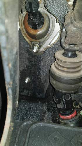

Hallo!
Ford Transit Kastenwagen Bj.2006 ,Diesel ,86 PS,Handschaltung.
Folgendes Problem tritt machmal auf: Wenn das Auto zeitlang gefahren wird,beim Anfahren den ersten Gang einlegt und losfahren will bleibt das Kupplungspedal unten und auch den Gang kriegt man nicht raus,der Rückwärtsgang genauso.
Unten im Fussraum ist ein Bauteil das mit dem Kupplungpedal verbunden ist undicht ,tritt etwas Flüssigkeit aus.
Ist der Kupplungsgeberzylinder defekt oder was anderes?.
Reparaturkosten?.
Danke!

Ja, deutet darauf hin.
Ich denke mal in der freien Werkstatt wirst du mit 200 - 300 € rechnen müssen.
Klingt deutlich nach defektem Geberzylinger. Dabei müsste auch der Flüssigkeitsstand im Bremsflüssigkeitsausgleichbrhälter sinken. Ersetzen und entlüften. Am einfachsten am Entlüftungsventil am Nehmerzylinerder Schlauch mit Spritzenkörper 50ml
.(billig in der Apotheke gibt's den grossen Spritzenkörper mit Anschluss für Katheter)und kurzen Schlauch aus dem Baumarkt. (Aquarienzubehör).BremsflüssigkeiT bei geöffneten Ventil einspritzen. Luft entweicht im Ausgleichbehälter. Und schon klappt das Kuppeln wieder

Themenstarteram 13. September 2020 um 9:31
Meinst du dieses Teil?.
20200909
Genau dieses. Eindeutig dein Kupplungsgeberzylinder. Einwenig mehr auf dich zu ist es am Kupplungspedal befestigt. Bolzen raus. Schraube am Zylinder unten raus. Dann vom Motorraum die Leitung vom Bremsflüsisgleitsbehälter (selten ein eigenständiger Behäter) oder am Zylindereingang entfernen. Jetzt die Leitung zum Geberzylinder auch am Nehmerzylinder abgehend (häufig gesteckt, mit Klammer gesichert etc. abmachen. Fertig. Rückwärts alles wieder einbauen und entlüften wie beschrieben. Achtung ausgetretene Bremsflüssigkeit zerstört Lack, ist aber mit Wasser gut löslich. Neue Flüssigkeit zum auffüllen verwenden. Wenn du den Schlauch abmachst läuft natürlich Flüssigkeit aus. Auffangen und entsorgen, mit neuer Flüssigkeit nach verschliessen der Leitungen auffüllren und wie vor beschrieben auffüllen und entlüften. Viel Spass. Beim entlüften vorher das Pedal nach oben ziehen und dort bis entlüftet auch lassen. Geschätze Laienarbeit 50 Minuten.

Es ist hier sicher keine Angstmache
Aber beim Transit sind Bremsen- und Kupplungsvorratsbehälter in einem
Falls er beim Tausch des Kupplungzylinders was falsch macht und zuviel Flüssigkeit verliert, steigt er beim bremsen leer durch
Damit ist nicht zu spaßen !!
