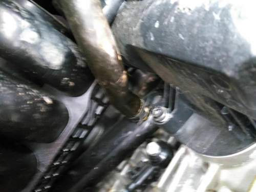

Mein folgender Bericht sollte euch davon abhalten, auch wenn es mit den Bildern sehr leicht aussieht.
Im Grunde ist der Austausch keine große Sache, nur drei Schrauben ein Kabel ein Schlauch, aber bei mir hat das dann doch fast zwei Stunden gedauert und jede Menge Schrammen verursacht. Sorry Skoda-Freunde, was habe ich da meinen SAAB 9000 vermisst.
Beim BUD Motor kommt man teilweise von oben ran, es empfiehlt sich aber, die Schrauben von unten zu lösen. Also muss der Wagen angehoben werden, ich konnte zum Glück zwei Auffahrrampen nutzen. Von oben muss der Luftfilterkasten weg, den Ansaugkanal kann man vorne aushebeln und das untere Luftfiltergehäuse ist nur auf drei Gummistöpsel eingerastet. Vorher den kleinen Schlauch auf der rechten Seite abziehen.

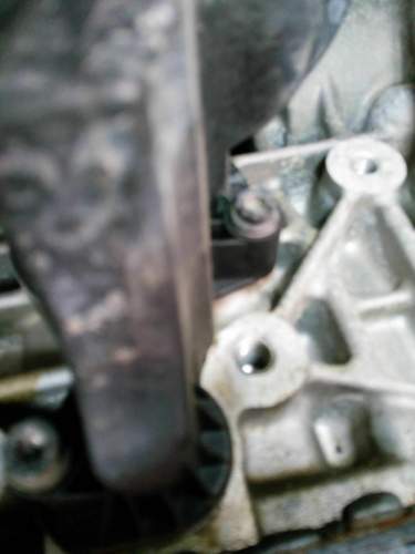

Ist das Teil ab, kann man von der linken Seite noch unten das Kabel zur Heizung sehen und den Entlüftungsschlauch erfühlen. Mit etwas Glück auch zwei von den drei Schrauben, mehr aber nicht. Wenn ihr also hier weitermachen wollt, dann klebt mit einem festen Tape die scharfen Kanten an dem eckigen Teil vom Ausgleichsbehälter ab. Wer sich nicht sicher ist, was gemeint ist, einfach abwarten bis der Schmerz kommt.
Meine ersten Versuche das Stromkabel und den Schlauch zuerst abzuziehen waren nicht erfolgreich, ich wollte hier ja auch keine Gewalt anwenden. Immerhin sind diese beiden Verbindungen seit 14 Jahren nicht mehr angefasst worden und waren entsprechend trocken und fest.
Mit einer kleinen Beleuchtung und einem 5mm Inbus (oder auch als Innensechskant bekannt), bin ich dann unter den Wagen. Wie erwartet war hier alles sauber und ölfrei. Die Schrauben sind von hier auch leicht zu sehen, Anzugsdrehmoment müsste 10 Nm sein, also nur leicht handfest. Sollte mal eine Schraube verloren gehen, kann man auch als Ersatz ein 6mm Inbus 30mm lang und eine Beilegscheibe nehmen. Schaut euch einfach die Bilder dazu an. Ich bitte um Nachsicht wenn die Bilder im Motorraum nicht so scharf geworden sind. Es ging einfach nicht besser in dem beengten Raum.
Ruckzuck waren die Schrauben draußen und die KGE ließ sich mit leichten Drehbewegungen aus dem Motorblock ziehen. Beide Dichtungen noch super in Ordnung, nichts war spröde oder hart. Bis hierhin alles gut. Dann fing der Ärger an. Zuerst ging der Stromstecker nicht ab, erst mit Hilfe von etwas WD40 und ständigen wackeln bekam ich das Teil nach mehreren Minuten ab. Das gleiche Drama mit dem Schlauch. Irgendwie muss man den oberen Ring drehen, wackeln oder oder oder…..Auch hier ging der Schlauch erst nach mehreren vorsichtigen Versuchen ab.
Hier also meine GANZ GROSSE BITTE an jemanden unter euch der das System durchschaut hat, gebt bitte allen Lesern hier eine Info wie man die Teile am sichersten auseinanderbekommt beim Schlauch dann auch noch, wie man den wieder dicht und fest bekommt.
Sind die Anschlüsse erstmal ab, kann man das Teil nach oben oder unten rausnehmen. Ich hatte ja, sieht man sich die Bilder aus dem Netz von der alten KGE an, mit jeder Menge Siff gerechnet, ABER absolut nichts bei dem Teil. Zu meiner Freude sah die KGE aus wie kurz vorher eingebaut und nur 5 Minuten gelaufen. Weil es mich interessiert hat, wurde der Deckel mit den Clips vorsichtig abgenommen, auch hier sehr wenig Ölkohle auf der Membrane, der Gummi noch schön geschmeidig, keine porösen Stellen also alles top. Ich habe mir die Mühe gemacht die Teile mit Bremsenreiniger zu säubern, da ich mir diese als Reserve aufheben will.
Das war’s eigentlich schon, jetzt ging es an den Einbau vom dem Neuteil. Vorher noch die Dichtflächen leicht mit Motoröl eingerieben und dann von unten in den Motorblock eingesetzt und die drei Schrauben eingesetzt. Mein Plan war, den Entlüftungsschlauch erst anzuschließen, wenn die KGE fest montiert war. Am Anschluss sind zwei Aussparungen, eine schmale und eine breitere, aber auf der Steckerseite mit dem drehbaren Ring ist da nichts zu sehen ob hier eine gewisse Position vorgesehen ist. Leider ist der Schlauch auch nicht sehr flexibel. Trotz mehrfacher Versuche konnte ich keine Position finden, bei der der Schlauch sich verriegelt hat.
Ich konnte immer wieder den Schlauch mit etwas Kraft herausziehen. Wenn da also mehr als ein Bar Druck ankommt, dann hätte sich der sofort gelöst.

KGE von unten mit den beiden Schrauben
Linke Schraube oben
Rechte Schraube
