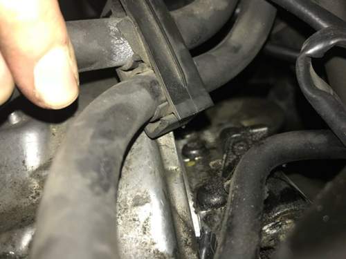

Mein Audi riecht relativ streng nach jeder Fahrt.
Bitte sagt mir (am besten mit einem Bild) wo sich die (meine) Kurbelgehäuseentlüftung bei meinem Motor befindet.
Audi A4 Avant B5 2.4 Benziner Bj. 07/2000
Denn ich möchte prüfen ob da noch alles Dicht ist und mir nichts auf den Krümmer etc. tropft.
Doch leider finde ich keine Beschreibung etc. um den genauen Sitz der Leitung zu lokalisieren.
Im www habe ich gelesen das da mal gerne ein riss oder irgendwas halt nicht dicht ist
und eventuell da etwas öl austreten kann und somit auf ein heißes Bauteil tropfen kann und somit der Geruch entsteht.
Vielen Dank :-)

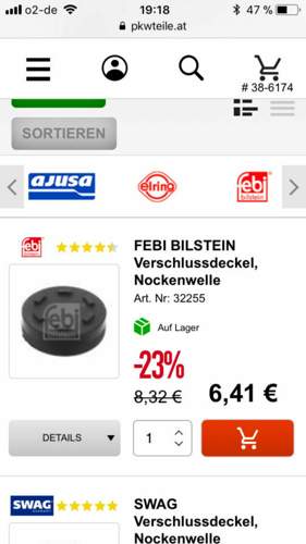

Moin also ich hab den selben 2.4 v6 und es ist meistens so das die nockenwellendichtung auf der spritzwandseite etwas undicht wird und von dort etwas Öl auf den abgaskrünmer tropft und der Qualm wird dann von der Lüftung eingezogen.
Das zu reparieren ist relativ aufwendig da der zahnriemen runter muss dafür .und deswegen teuer.
Am besten damit leben. Oder etwas an die Stelle montieren so das das Öl nicht mehr auf den krümmer läuft.
Ergänzend noch zur Info die Kurbelgehäuseentlüftung das sind die schwarzen hartkunststoffschläuche die aus dem ventieldeckel ricjtung spritzwand herrauskommen wenn du vor dem Motor stehst dann rechts hinten und vorne links am Motor unter der abdeckung wenn du die kunstoffabdeckung vom Motor runter nimmst siehst du die schon die würde ich mal überprüfrn ob die dicht sind mit ölkohle.
Falls ja neue bei ebei kaufen die brechen nämlich auch ganz schnell die gammeln weg ob du willst oder nicht .

Rechte oder Linke Seite .. Also typische Schwitzstellen die ich kenne nockenwellen Dichtung spritz wandseite
ventildeckel Dichtung
Zylinderkopf.
Gehäuseentlüftung eher weniger bis gar nicht da dort nur öltröpchen durchgehen und auch kaum grösser Druck dort anliegt.
Denk bitte dran 17 Jahre altes Auto er Darf schwitzen :-) solange es nicht Zu Viel ist

In Fahrtrichtung rechte Seite sieht es recht ölig aus.
Und vor meiner Garage ist ein kleiner Ölfleck.
Habe vorhin mal den Warmen Motor von oben gecheckt. Ich habe jetzt nicht vieeeel Ahnung aber aus meiner Sichtprüfung ist alles trocken und sauber.
Anfang nächster Woche gibts die Sichtprüfung mit Hilfe einer Hebebühne von unten.
Fährt gut, klappert nichts und Durchzug ist super.
Öltemperaturanzeige fällt sporadisch aus und piept im FIS (Ölsensor). Vielleicht sifft es ja auch da raus.
