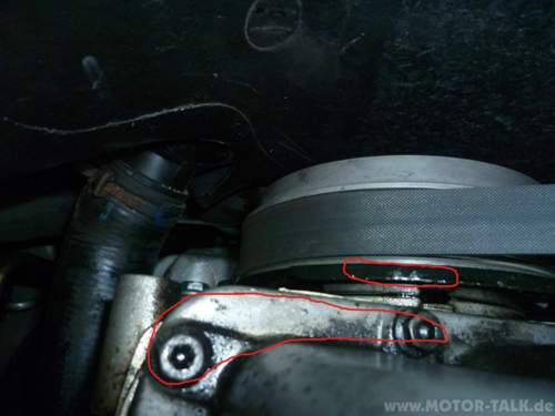

Hallo Schrauber,
Habe Ölverlust im Bereich der Ölwanne und unteren Abdeckung Zahnriemen. Siehe Bild.
Weiter oben ist alles "trocken", an voilen anderen Stelllen ist es auch trocken.
Aus meiner Sicht: Kurbelwellendichtring
Was denkt Ihr?
Hat jemand von Euch schon mal den Kurbelwellendichtring auf der Riemenseite gewechselt? (vielleicht auch auf der TDI ALH Maschine 66kW).
Welche Erfahrungen hat Ihr gemacht? Gibt es eine Anleitung?

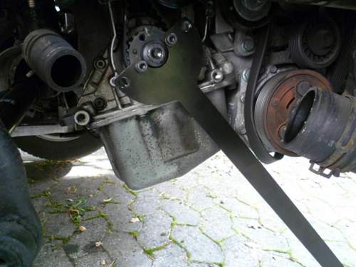

Hallo
Hab dieses Gegenhaltewerkzeug( siehe Foto) von Amazon. Die Schrauben des Riemenrades passten mit dem Gewinde des Werkzeugs zusammen, so konnte ich es fixieren.
Es ist wichtig hier eine saubere Markierung für die OT Stellung zu machen.
Die Zentralschraube, weiß nicht mehr wie groß die war aber glaube schon 19er vielzahn habe ich mit einem starken Schlagschrauber gelöst. Wir waren hier zu zweit, weiß nicht ob das allein geht.
Lg J

Hi Schraubi
Deine Idee klingt nicht schlecht, jedoch kann man die Kurbelwelle, glaube ich zu wissen, sehr wohl noch bei gelöster Schraube drehen, man muss nur das Rad aufstecken, dieses hat eine Abschrägung, und mit dem Gegenhalter Teil richtig hindrehen.
Ich hab alles abgesteckt gelassen.
Ich hab die Zentralschraube erst nach Auflegen des Riemens mit dem vorgegebenen Drehmoment angezogen, davor nur "festgenug".
Hab auch weder das Nockenwellenrad, noch das Einspritzpumpenrad gelöst.
Ob das so richtig ist, weiß ich nicht, aber es hat Funktioniert??
Lg J

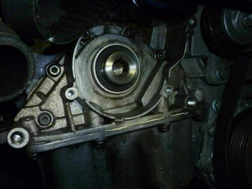

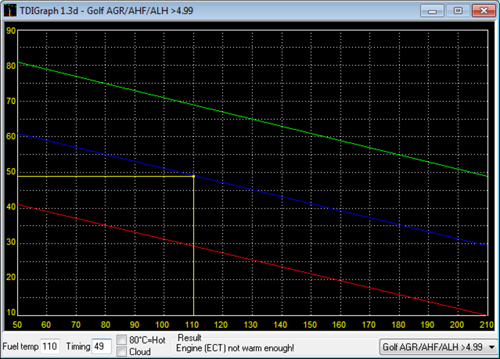

inzwischen ist der SImmering gewechselt. Ich habe den Motor auf OT gedreht und dabei die Nockenwelle und die Einspritzpumpe kontrolliert. Nachdem alles OK war, hab ich die Position des Riemens mit einer deutlichen Markierung am Zahnrad der Nockenwelle, der Einspritzpumpe und am Zahnrad der Kurbelwelle markiert. Nun wolle ich den Gegenhalter am Kurbelwellenzahnrad festschrauben,musste aber leider feststellen, dass dies in dieser Position nicht ging, somit hab ich das Zahnrad der Kurbelwelle mit gespanntem Riemen in etwa um 40Grad verdreht. In dieser Position hab ich dann die Spannrolle entspannt. Gegenhalter angeschraubt, Schraube gelöst und Dichtring mit VAG Werkzeug 3203 (vom örtlichen VW Händler) ausgezogen. Neuen rein und Zahnrad der Kurbelwelle wieder angeschraubt (neue Schraube mit 120Nm + 90Grad, echt fest). Dann hab ich den Zahnriemen an den 3 Zahnrädern wieder zahngenau seitlich aufgeschoben, war nicht leicht da sich sowohl Nockenwellenzahnrad als auch EInspritzpumpenzahnrad leicht verdreht hatten. Nachdem der Riemen wieder drauf war, hab ich die Spannrolle wieder gespannt. Dann 2 x durchgedreht, auf OT gedreht und alles kontrolliert, es war alles bestens, sowohl Nockenwelle als auch EInspritzpumpe waren genau auf OT. Dann Motor gestartet und mit VAGcom den EInspritzzeitpunkt kontrolliert. War fast genau auf dem Sollwert und weit innerhalb der Toleranz.
Somit musste nichts mehr nachjustiert werden.
Beste Grüße
