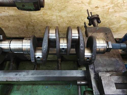

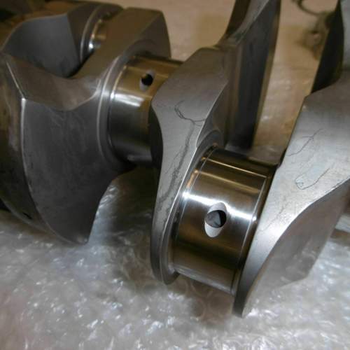

Was für Kurbelwellen kann ich in nen 1200er Motor einbauen, ohne sonst groß was zu ändern. Es heißt dass man für eventuelles 1200er Tuning ne andere Kurbelwelle mit größeren Ölbohrung braucht.

Hab mich mal umgeschaut, kann ich eine 69mm Kurbelwelle einbauen? oder was muss ich dann ändern, kann mir mal jemand sagen, was ich alles ändern muß?
Ich weiß, viele Fragen, aber ich kenn mich nicht so aus....

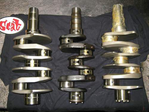

Die Gehäuse -von der Lagergasse her - sind alle gleich.Nur lohnt es sich nicht mit den alten 1200er Kolben(auch mit neuen)da was aufzubauen.Kurbelwelle mit mehr Hub(z.B.74mm) und dann das Gehäuse /Köpfe für grössere Zylinder(z.B.90mm)aufbohren lassen;da kommst du nicht drum herum.
Da haste dann 1,8lLiter und mit wenig Arbeit bei Serienventilbestückung und 2 Vergasern etwa 70PS.Mehr geht immer.Z.B. anderer Köpfe = 90-100PS mit 4xWeber 40IDF.

Grössere Ölbohrungen in Kurbelwellen für Tuning,speziell für 1200er Tuning,sind mir überhaupt nicht bekannt,aber überhaupt nicht.
Wohl bei Gehäusen wird das manchmal gemacht,sog.Full-Flow bearbeitung.Da werden die serienmässigen Ölbohrungen aufgebohrt.

69mm?Klar geht,aber nicht mit den K&Z-die sind für 64mm gedacht.Geht nicht.
69er Welle+85mm K&Z(aufbohren d.Gehäuses ein MUSS!)haste einen 1600er.

Wenn du bloß eine 69mm statt der kleinen 64er Kurbelwelle einbaust, dann wird es dir nur die Zylinderköpfe etwas anheben, so etwa 2,5mm am jeder Seite ;)
Der 1200er hat zwar 77er Zylinder wie der 1300er, aber einen anderen Hub. Das passt nicht, derselbe Kolben würde dann 2,5mm höher fahren und im Kopf aufschlagen...
Wenn schon, dann mußt du die Zylinder, Kolben und die Kurbelwelle umbauen. Und den Unsinn für 100ccm mehr... sorry, purer Quatsch.
Bohre das Gehäuse wenn schon für 85,5er Kolben auf, bau die 69er Welle ein und du hast einen 1600er. Dann fängt der Spaß an :D

ich bin auchd er meinung das ein 1600 er motor als fundament am besten geeignet ist. hab demnächst (d. h. wenn ich wieder ausreichend Geld für so einen Spaß habe)
auch so was in der art vor. Nur vielleicht mit ein bisschen mehr hubraum. Dachte so an 92 er Zylinder u. 82 mm kurbelwelle.
