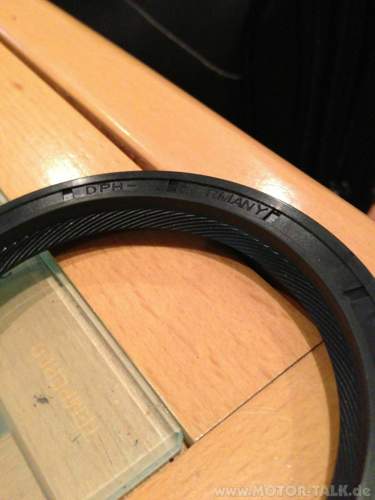

mein Typ1 mit 2,2 liter hat erst ca 2 TKM in den letzten 10 Jahren gelaufen, aber es nervt mich an das zwischen Getriebe und Motor immer etwas öl raus kommt. Ich hatte dieses Frühjahr ein neues Getriebe eingebaut und dabei den Wellendichtring getauscht. Dachte dann ist Schluss, aber Pustekuchen immer noch am Siffen ;( ich denke der Nockenwellenverschlussstopfen ist da schuld.
Nun will ich den Motor mal zerlegen und neu abdichten und hier meine Frage ... alle Lager tauschen oder alles so lassen... nur Gehäuse zerlegen und sichten abdichten und wieder zusammen ??

Simmering: war es ein Einlipper oder 2-Lipper? Es sind immer noch 2-Lipper unterwegs... Schrott der allerersten Stunde. Keine Ahnung, wer diesen Müll immer noch in Umlauf bringt.
Bei der Gehäuse Montage wird gerne der Druckentlastungskanal im Gehäuse mit Dichtmasse zubetoniert. Wenn der zustopft, geht das Öl woanders raus, eben durch den Dichtring. Kann nicht anders.

Ich habe den hier verbaut :
http://de.hoffmann-speedster.com/.../wellendichtring-standard-34-ps
Falsches Axialspiel schafft das auch, wurde er eingemessen?
Ja neu vermessen !! und neue Dichtung im Schwungrad montiert

Was ich machen würde:
Schwungrad abnehmen und gucken, was da los ist. Dann neuen guten simmerring einbauen.
Kontrollieren ob der Oring unterm Schwung richtig sitzt.
Wenn der Simmerring draußen ist, kannst du mit einem Drat schauen, ob der Ablaufkanal dahinter dicht ist und ihn ggf freipopeln.
Das werd ich machen !!
Du siehst dann ja auch, ob der Nockenwellendeckel undicht ist. Wenn der wirklich undicht sein sollte, dann kannst Du den alten Metalldeckel anbohren und mit nem Schraubenzieher vorsichtig raushebeln. Es gibt hierfür Kunststoffdeckel, die man von aussen mit einem paar satten Hammerschlägen und Dichtmasse einsetzen kann.
Geht alles ohne den Motor zu spalten
Hier so ein Deckel:
Also fange ich langsam an und mach
1. Motor raus
2. Schwungrad runter und begutachten !! evtl. mit 1000 papier abziehen.
3. Bohrung suchen (ich wusste nie das da eine ist !! Der Tip ist seeeehr gut.
4. evtl. Nockenwellendeckel tauschen.
5. Motor wieder rein und testen
6. wenns dann nicht dicht ist werde ich spalten !

Ich hab vom Dichtring noch einen liegen ! siehe Foto von vorhin ! wenn der gut ist nehm ich den !
Ich wüßte nicht was dagegen spricht.
