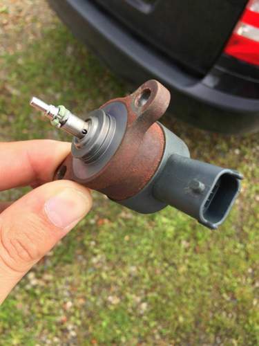

war nun bei Opel, die wollten mir da ein vom Pferde erzählen...haben das Auto überprüft und festgestellt, das die Hochdruckpumpe kaputt sei...zu geringer Druck im Rail...Kostenpunkt 1300€

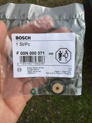

War nicht einverstanden und habe mich nochmal damit beschäftigt und es selber gelöst...für ganze 1,55€
Problem war das Druckregelventil, viel mehr die Dichtung am Ventil. Diese war gerissen, dies führte dazu, das beim Starten des Motors kein ausreichender Druck aufgebaut werden konnte, da alles zurücck zum Tank gepumpt wird. Sobald die Dichtung (grüne Dichtung, habe auch Fotos gemacht...) angerissen oder porös ist, startet der Motor sehr schelcht (manchmal erst beim 3 Startversuch). Ist die Dichtung ganz gerissen, startet er gar nicht mehr...
Die Dichtungen gibt es im Boschservice für gesagte 1,55€.
Druckregelventil ausbauen, rausziehen, Dichtungen tauschen, fertig...Aufwand ca 1 Std.

Theoretisch gesehen würde ich sagen, könnte eine gerissene Dichtung am Druckregelventil bei jedem Common-Rail Diesel diese Symthome verursachen.
Beim Start des Motors wird ein Mindestdruck in der Einspritzanlage benötigt. Ich glaube der liegt beim Starten zwischen 250 - 300 Bar.
Die Diesel Hochdruckpumpen können ein Druck von bis zu 1600 Bar erzeugen.
Das Auto läuft übrigends mit der neuen Dichtung immer noch einwandfrei Startet Problemlos
Was auch Thema sein kann, ich das AGR. Wenn Dieser keine Funktion hat, kann es sein, dass das Auto auch schlecht an geht.
Aber so weit ich weiss, würde der Startvorgang beim ersten Versuch sich vieleicht um ein paar Sekunden (1-3) verlängern.
Du brauchst ja mehrere Startversuche.
Ich würde es einfach ausprobieren mit der Dichtung am Druckregelventil.
