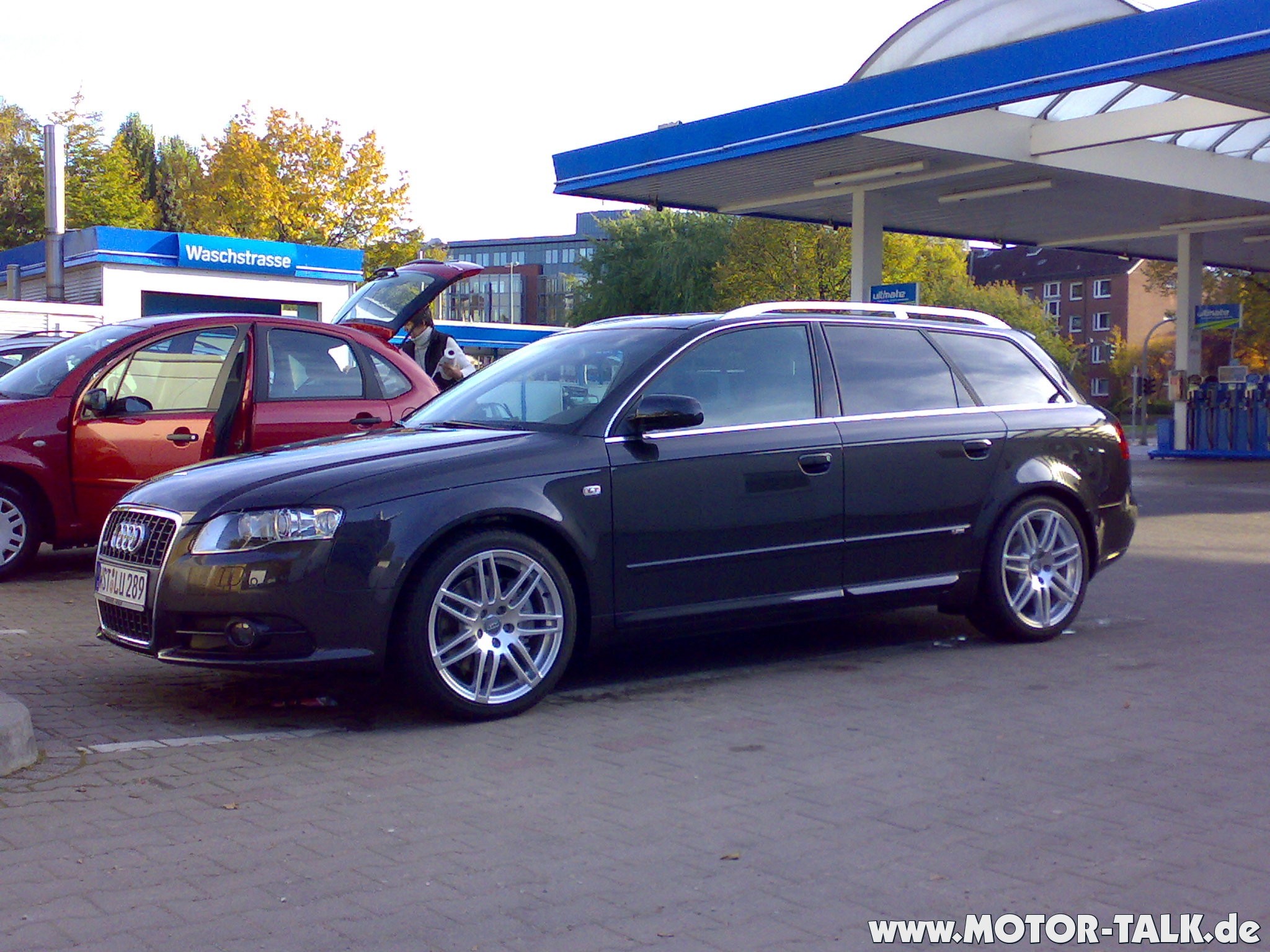

Hallo! Ich fahre einen A3 8 p mj 2010 und habe die Dynamik Felgen ( 225/17 drauf... Habe das Ambition Sportfahrwerk ... Nun zu meiner Frage.. Mein Kumpel bietet mir die titanoptik Felgen 7 arm doppelspeichen an für nur 550 € mit neuer bereifung ... Diese gibt es ja nicht mehr für den A3 ... Er hat diese auf dem A4 Avant ( nicht das neueste Modell) drauf - haben folgende große : 235/18/40 Felge : 8X18 et 43 -- passen diese auf meinen A3 drauf ??? Vielen dank für eure antworten ....
