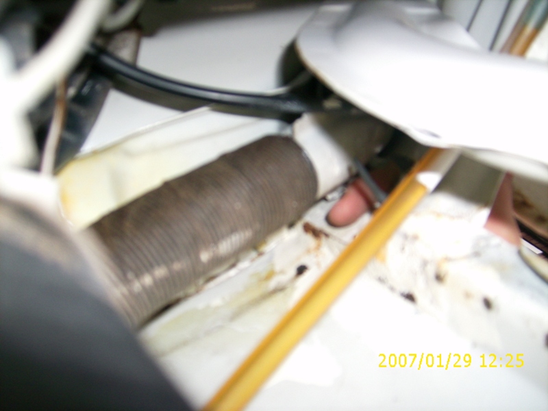

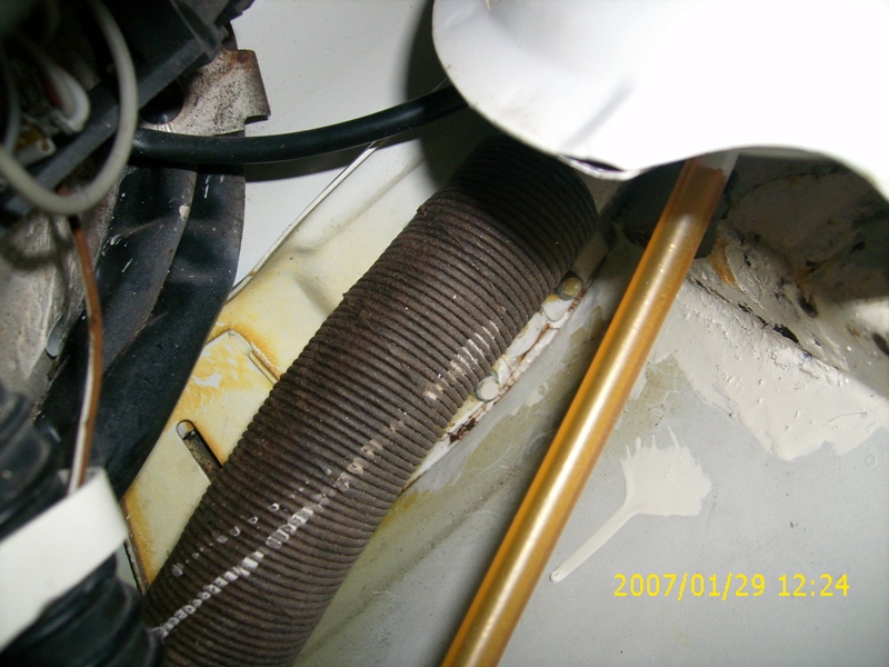

Themenstarteram 21. November 2009 um 13:42
So hier die Fotos:
Einmal der braune Schlauch und oben dran dann dieses nervige Metallding. Auch recht gut zu sehen dieser "Vorsprung" zwischen dickem braunen Schlauch und dem dünnen durchsichtigen Schlauch (was ist da drin? Bremsflüssigkeit?), der den Durchgang noch mehr verengt.
http://666kb.com/i/beau3uiobjs072l9i.jpg
Dann zur besseren Orientierung das gleiche Bild nochmal und ich steck meinen Finger durch das Antennenloch, dass man sieht wo das is ;) Und man sieht das nervige Metallding besser.
http://666kb.com/i/beau4hx9y70vsrfhi.jpg

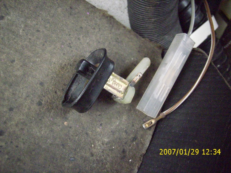

Und dann hatte ich gestern das Gefühl beim Rumwurschteln da drin irgendein Kabel abgezogen zu haben, hab aber erst nix gefunden. Beim Einsteigen ging dann das Tür-auf-Licht nichmehr.
Hab dann eben geschaut und nehme an, dass das dieser Tür-auf-oder-zu-Taster und das dünne Kabel ganz rechts sein Lichtkabel sind - richtig? Das Kabel hing da nämlich einfach so rum:
http://666kb.com/i/beau4rw8x3dum2zom.jpg
Hab ihn dann wie man sieht ausgebaut und das dünne Kabel einfach mal rangesteckt und gedrückt, aber er macht kein Licht. Gehe mal davon aus dass nochn 2. Kabel fehlt (da auch 2 Kontakte an dem Ding oben dran sind). Liege ich da richtig? Und wozu ist dieser dicke Plastikstecker gut? ^^
also ich hab zwar noch keine Antenne eingebaut (kommt erst nächstes Jahr ;)) aber beim ausbauern musste ich mit sanfter Gewalt arbeiten um sie raus zu bekommen und so wird's beim einbau auch sein, also einfach bisschen rumprobiere, verdrehen usw..
- zum "dünnen durchsichtigen Schlauch" das ist die Tankentlüftung, kann man an denn Metallhaken einfach aushängen.
- an denn Türkontaktschalter gehört das braune Kabel im Bild und noch ein Rotes das vom Sicherungskasten kommt
Cheers
Hai, wenn du einfach nur das Kabel ansteckst, dann geht das nicht. Der Schalter braucht Masse. Schraub den Schalter wieder an seinen Bestimmungsort und die Schraube bildet die Masse.
Gruß Michael
Themenstarteram 21. November 2009 um 16:04
Ja hab ein rotes Kabel im Sicherungskasten, das geht hoch in ein schwarzes (welches wsl zur Lampe geht?) und aus diesem Schwarzen kommt dann eben das braune auch raus - also braun und rot kommen aus schwarz, Rot geht zur Sicherung, braun zum Schalter, ja?
Das Problem mit der safnten Gewalt und drehen etc ist, dass ich mit meinen 1,94 und riesen Händen da drin viel zu wenig Platz hab und mir alles im Weg ist. Vll ist auch darum die Antenne gestern verkantet da. Kann ich diesen dicken braunen Schlauch einfach abziehen da oben, ohne dass was kaputtgeht? (wozu ist der eigentlich gut) Würds sicherlich wenigstens ein bisschen einfacher machen :)
Cheers
Oh, das stimmt aber meines Wissens nicht ganz:
Vom Sicherungskasten kommt ein rotes Kabel zum Innenlicht (nicht direkt zum Schalter, das würde einen Kurzschluß geben). Nach der Birne geht das Kabel zum Schalter. Bekommt der Schalter Masse dann funzt die Birne.
Gruß Michael
