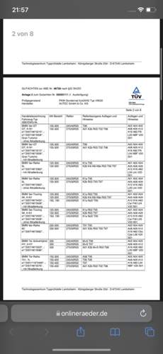

Ich weiß es gibt viele Themen zu den 20 Zöllern. Hab mir neulich einen 535d xDrive Bj 2016 zugelegt. Da waren 20 Zöller mit dabei. Die haben alle rundum 245/35/20 9J ET 30. VA 20mm Distanzscheiben (10 mm Laut Eintragung, glaub das ist nur eine Seite) und HA 30mm (15mm laut Eintragung).
Hat das alles so seine Richtigkeit, oder stimmt das Alles nicht und ich sollte schnellstmöglich umreifen bevor das VTG Schaden davon trägt ?

Ist es denn ein F07, F10 oder ein F11? Für den F11 geht die Dimension nur mit abgelasteter Hinterachse. 20" Reifen gibt es meines Wissens nach in245 nicht mit ausreichender Tragzahl. Wie das beim F10 ist kann ich nicht sagen. Die fetten Spurplatten sind jedenfalls ungünstig für die Radlager und auch hinten für die Reifenschulter innen aufgrund des Sturzes von knapp 2°

Ich hab nochmal nachgeguckt. In der Reifendimension finde ich keinen Reifen mit der erforderlichen Tragzahl von 98 (750kg). Die hören alle bei maximal 95 (690 kg) auf. Damit reduziert sich die maximal zulässige Achslast um 120kg(von1420 laut meinem FS auf 1300) jetzt kannste mal gucken ob das eingetragen ist. Tragkraft der Felge konnte ich jetzt nicht nachgucken da ich sie ABE nicht gefunden hab. Ob dich die dadurch reduzierte Zuladung stört musst du selbst wissen. Ich persönlich halte das für Frumps und würde die Dinger runterwerfen.
Ich wermute mal, dass der der die da draufgeklempnert hat, das wegen den Abrollumfängen sprich aus Angst ums VTG getan hat. Das geht auch anders. 20" geht auch mit245/35 R20 vorn und 285/30R20 (statt serie 275/30 R20) mit den 3mm mehr Flankenhöhe sind die Abrollumfänge nahezu identisch. Dafür brauchst du aber mit Sicherheit andere Felgen weil 9" Maulweite für 285 ein bissl arg dürre ist. 9,5 oder 10 brauchste da mindestens. Oder man beschränkt sich halt auf 19" dann hat man das Problem überhaupt nicht

Also auf die Felgen was ich jetzt besitze. 9J ET 30
Musste mal ins Felgengutachten gucken. Rein mechanisch passt es vermutlich. 97 ist aber immernoch zu wenig für hinten.

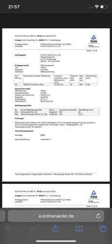

Themenstarteram 15. April 2022 um 19:54
https://www.onlineraeder.de/gutachten/AUTEC/VERON/(LK%205%20x%20120)/9,0%20X%2020%20ET%2030/BMW_00176241.pdf
Link geht nicht.
Themenstarteram 15. April 2022 um 19:59
Screenshot

Ich hab nochmal in die Konformität reingeguckt...du brauchst hinten einen 96er LI mindestens. 97 würde theoretisch ausreichen. Die 255er Breite ist laut ABE aber nur für den 7er auf der Felge zugelassen. Vermutlich wegen Tachoabweichung
Die Ablastung mit den 245ern wäre somit auch kleiner als eingangs geschrieben. 40kg von 1420 auf 1380
