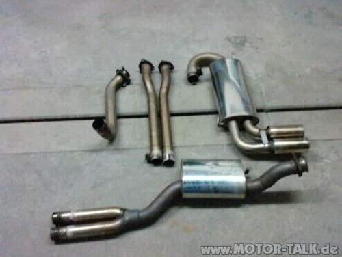

Also ich hab mittlerweile die Anlage ;) Sie besteht aus 4 verschiedenen Teilen: ESD, Verbindungsrohr zum ESD, VSD, pro Rohr ein Steckrohr zur Verlängerung.
Die Länge des VSD ist abhängig von der Lage der Kats (und vielleicht auch deren Länge). Ich hab bei Fox die Maße vom Flansch des Kats bis genau unter die Hinterachse angegeben, da ich die originale Anlage zum vermessen nicht mehr hatte. Bei mir waren es 1,8 m.
Das entspricht bei Fox der langen Variante.
Aber ab welchem BJ. man nun den kleinen VSD braucht oder ab welchem BJ. den langen, da bin ich überfragt. Sogar Audi konnte mir auf die Frage nicht antworten (und ich meine nicht den Händler um die Ecke, sondern Ingolstadt). Laut denen gibt es nur eine originale Anlage, und die wurde auch angeblich nie in der Länge geändert :confused:
Aber nun hab ich sie drunter, sie ist dicht, sie ist über den Tüv, und sie hört sich auch gut an :)
