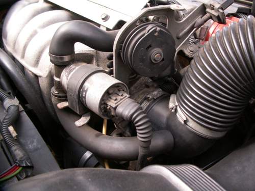

Du könntest die d'rüberliegende Abdeckung der Rolle für den Gaszug abschrauben und dort mal 'Gas' gaben - also die Rolle dort drehen - und beobachten was der Druck so macht.
