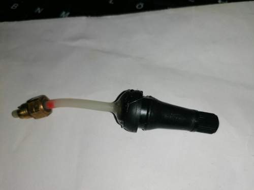

Siehe Foto, ist die 1.0 Version, besser wenn man den schraubnippel mit sekundenkleber einpappt (hatte keinen) oder in die alu Teile mit epoxy.

Was macht man damit?
Der Befüllt damit sein Luftbalg?
Themenstarteram 17. Februar 2021 um 20:44
Jupp
der Titel ist aber verwirrend, Kurztest klingt nach SD.
@Rhanie du testest damit einen Stoßdämpfer vor dem Einbau auf (grobe) Undichtigkeiten?
Den Druckaufbau machst du mit einer Luftpumpe?
Welcher Druck ist max. Zulässig (da ja das Wagengewicht fehlt)?

Rtur etwas >4.5 bar, merkt man wenn das fb länger wird, bzw Luft reingeht, das bisschen totraum in Ventil und Schlauch merkst du eh nicht.
Pruefvorgang: fb liegt rum, bzw ist noch drin aber Ansteuerungshardware defekt, bzw nicht mehr vorhanden.
Sichtpruefung, ist das ding trocken, noch kein Stapler drüber gefahren etc.
Versuchen zusammenzudruecken, geht nicht, gut
Geht sch... Lecht, aber koennte auch bloß das Ventil sein.
In beiden Fällen kann man nun das Dingens dranschrauben und Druck draufgeben, wie oben geschrieben wird irgendwann das fb länger, aufhören, warten. bleibt der Druck am Reifenventil etwa auf restdruck und nirgends zischt was, das fb laesst sich nicht zusammendrücken schonmal nicht ganz schlecht, wenn man dann am Reifenventil den Druck ablaesst und es kommt nicht der ganze Druck aus dem fb raus ist das restdruckhalteventil auch ok.
Futsch gehen kann das fb dabei nicht, normaler komp. Bzw reifenfueller hat max. 8bar drauf und man soll ja wie gesagt auch nicht Sola ge rumspielen bis das Ende des fb am Fenster im 2. Stock ankommt.

Die Bastelidde zum testen ist ja gut, aber ein kleines Manometer an einem T-Stück würde die Messergebnisse noch verbessern. Dann kann man es ein paar Tage gefüllt liegenlassen. Ich glaube zudem dass die Betriebsdrücke über 10 bar liegen. wer eine SD hat kann das ja pro Federbein auslesen.
Allerdings wird so nur der Balg der Luftfederung getestet, nicht aber die Ventile des elektronisch verstellbaren Stossdämpfers.

@alxs Wie gesagt das ist Version 1.0.
Das Manometer hast du am Füllgerät, 1. hatt ich keines, 2. war ich Faul, 3. kein T-Stück, 4. würde das den Totraum heftig erhöhen.
Den Druck wenn das Auto draufsteht kannst du nicht mit dem vergleichen wenn du das FB in der Hand hast.
Stell dir mal das FB auf den Fuß und dann lass dir von nem 220 drüberfahren und berichte über den Unterschied.
Das ganze Ding dient zur Vorauswahl beim Schrotti, Container oder von mir aus auch wenn dir NL erzählt der Dämpfer ist defekt, weil sie halt ausser dem Niveausensor noch gerne eines von den FB die da hinten verstaubt im Lager liegen verkaufen möchten.
Wenn du das Ding n paar Tage rumliegen lassen möchtest hast dus ja schon an der Backe oder planst du beim Schrotti zu biwakieren?
Die Ventile kannst du Ohmsch messen, kann später mal nachsehen was da sein soll.
@alxs die Ventile unten am FB sind hydraulische Ventile zur Dämpfung (mit Öl) und haben mit der Luftfeder erst mal nichts zu tun. Die gehen eigentlich auch nicht oft kaputt, meist sind nur die Stecker hinüber.

Spulen Widerstand der hydr. Daempfungsventile sind je 10 Ohm vorne wie hinten.
