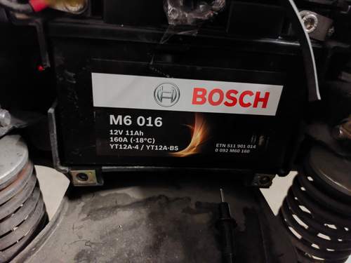

Wieviel Ah hat die Batterie?
Wenn die komplette Beleuchtung an ihr "saugt" ist Spannungsabfall doch normal...
11Ah, steht do drauf.
Die aktuelle batterie
@Gregorius007 schrieb am 15. April 2024 um 13:19:43 Uhr:
Da würde ich mir über den von Dir geschilderten Spannungsabfall unter Last keinen Kopf machen.
Wenn sich also Dein Problem rein auf die "unberechtigt" leuchtende Ladekontrolle beschränkt und sonst alles klappt, würde ich es, wie schreyhalz, einzig für ein Anzeigeproblem halten...
